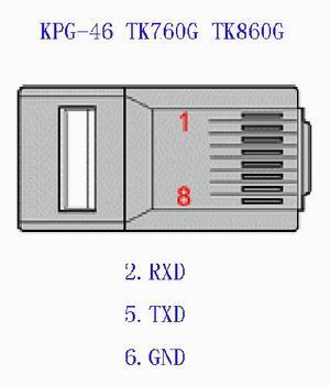

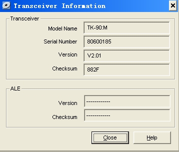

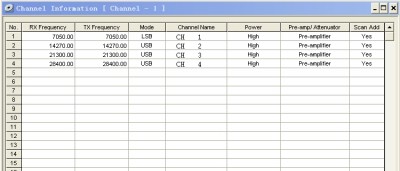

用网线插孔把八芯手柄线的第2、5、6脚引出,收发交叉连接到PL2303的USB—TTL转换板的RX、TX和GND,设置USB虚拟串口速率为19200, 其他为默认,在KPG-102D里setup—Com port设置好端口,选Tools→Transceiver Infomation(收发信机信息),可以连接。
手柄线插头定义:
邮箱:BG0APD@163.com
电话:15309910960

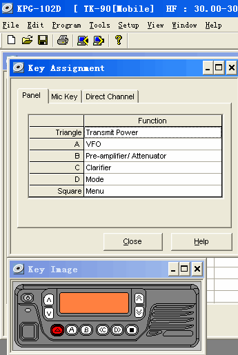

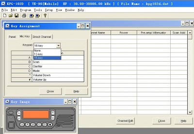

在EDIT→Key assignment设置机器面板的△为发射功率调整,A为VFO,B为前置\衰减,C为频率微调,D为通信模式,面板调整方便多了。
手柄设置为16Key,可惜手里只有与MC-59手柄,没有KMC-32,暂时无法实现频率输入。

离线BG0APD
8463
只看该作者 90楼 发表于: 2013-04-06
上图。

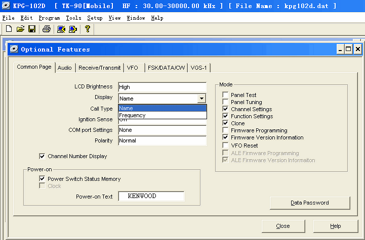

在Edit→Optional Features里,Commone Page→Display选Frequcy,则不论是信道模式还是VFO模式,屏幕上都显示频率。
下面文本框开机字样可以改为自己的呼号,data password最好不设,自己感觉密码设置大部分都是自己给自己找麻烦。

频道编程设置了4个频率,各个频段各设一个常用频率,用信道键快速转换频段,频段内,短按VFO键(已设置A键)进入频率模式,再长按A键可以频率调整,利用左(C键)、右(D键)、上(CH↑键)、下(CH↓键)快速调整频率。
但是收发异频还是需要按B键开机进入销售商模式方便。
邮箱:BG0APD@163.com

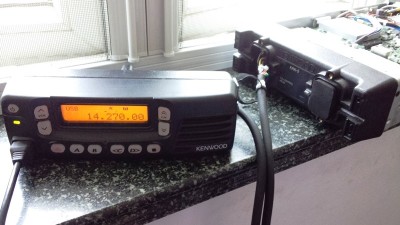

机头分离成功
