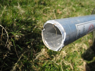

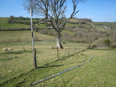

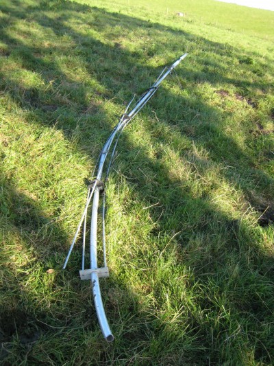

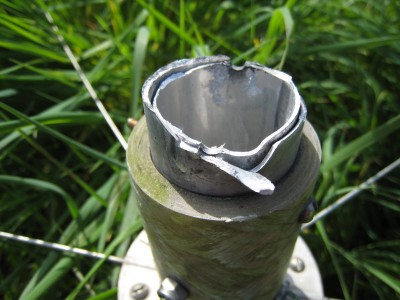

原装的R8不拉纤也会悲剧,见图,不要一出问题就提原装的如何,为原装卖高价狡辩同时又不承认质量问题更不会改进。国内R8仿出来了?没有吧。如果要仿,一定要注意强度。
R8跟其它天线一样,有很大优点(多波段、易架设、仰角低联得远),也有缺点,但被国内商家吹捧得太厉害,而一旦有什么问题就矢口否认、极力推脱,反正卖出去了事,出了什么问题都是用户使用不当。天线长,材料选得不好就容易在根部折断,有HAM用硬塑棒置入里面加固。拉纤也可解决一部分问题,拉得不适当也会造成问题,这是因为天线整体强度不好,所以不能完全解决,多层拉纤太麻烦。但只要当地风不是很多很大,不拉纤应能长期使用。
顺便给个R8维修信息,如驻波比随天气变化、随功率变化以及陷波器问题。http://www.qsl.net/ei7ba/Troubleshooting%20Traps.htm
这个是R5的维修。http://ok1ike.c-a-v.com/soubory/ant_txt/Cushcraft%20R-4-5-7.pdf
下图:不拉纤也会断,点击看大图。
