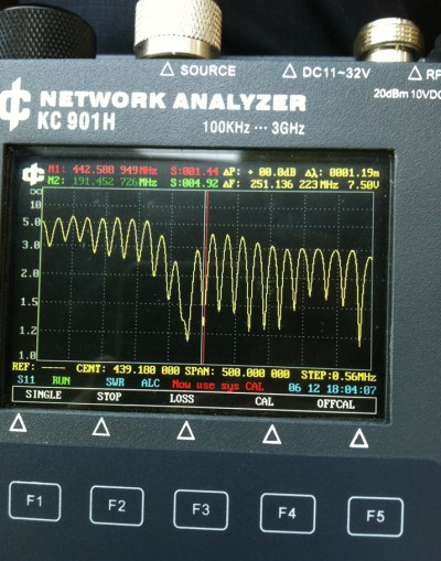

只看该作者 924楼 发表于: 2014-06-13
请教AAS:我连上车内电缆测试车载天线的驻波怎么是波浪型的?直接把天线连接在表上测就很正常,是馈线有问题吗?

离线BD8AAA
5004
只看该作者 927楼 发表于: 2014-06-15
回 BG7KBH 的帖子
BG7KBH:图片[图片] (2014-06-13 22:02)
理论分析见:
http://www.hellocq.net/forum/read.php?tid=317074
您的馈线有接近5米长,损耗高达5dB,如果仪器或者天线没有毛病的话,可能馈线不太好。建议校准后,将馈线开路(不接天线)再测一次,或者用S21直接量一下馈线损耗。

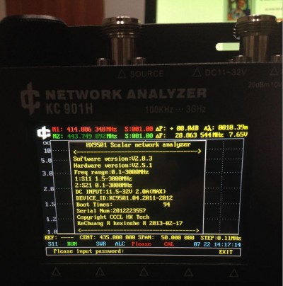

离线bg8ux
178
只看该作者 929楼 发表于: 2014-07-22
老虎,我的901今天用的时候在S11模式校准途中按过EXIT退出,现在SWR曲线一直在1.0不动了,是啥原因呢??我在科创给你发过论坛消息,这边你看见的话,那边不用回复了
