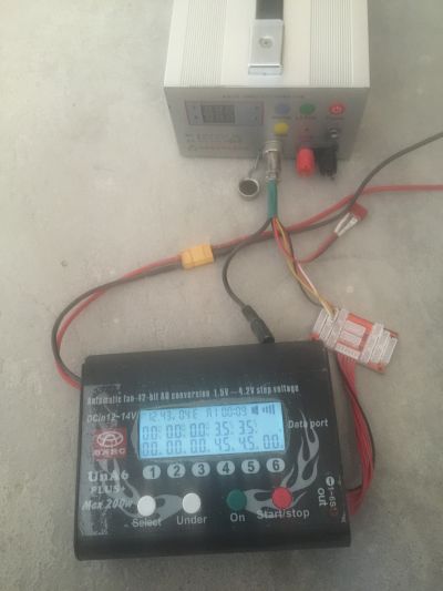

哎,我买了这款电源完整没有用过两次,已经两年多了,2015年1月份朋友说要野外架台我就想起把这个电源充好带上,
第二天到水库架设好设备天线,准备通联,结果电池出现发射就断电的问题,回来发站内信联系NJQ老师,也没有问到怎
么处理一直就放着前些天翻出来说再试试,结果我充电的时候发现有一组电池木数据,我用的给航模电池充电的A6充电器。
下面有图结果就没有再充,说我看看电池电源打开看看显示多少电压,结果电池的开关怎么按,就是打不开,哎,这个怎么
办,请NJQ老师解决一下这个问题,难道买了这个电池的其他HAM,你们买的电池都是好好的吗?我没用几次就这问题,
希望得到处理,谢谢。

拆开前面板,断开电池组和电路板,找到电池组的插头,把电池组的插头直接接到充电器上,充电器选择镍镉还是镍氢充电,低电压开始充一会儿,然后把电路复原后,再平衡充。

用随机配的直充充电器,充一会就可以用平衡充来充了。
