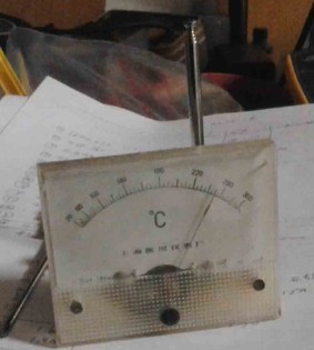

在线BG6JS
20
只看该作者 783楼 发表于: 2012-11-30
请问bg4wcu你的场强计是怎样做的?
[ 此帖被BG6JS在2012-12-09 13:56重新编辑 ]

离线bg2xuq
只看该作者 790楼 发表于: 2013-01-25
回 BG6JS 的帖子
BG6JS
请问bg4wcu你的场强计是怎样做的?
拉杆天线可以调节灵敏度

在线BG6JS
20
只看该作者 792楼 发表于: 2013-02-18
回 bg2xuq 的帖子
bg2xuq: (2013-01-25 14:39)
谢谢bg2xuq的回复。了解啦。
