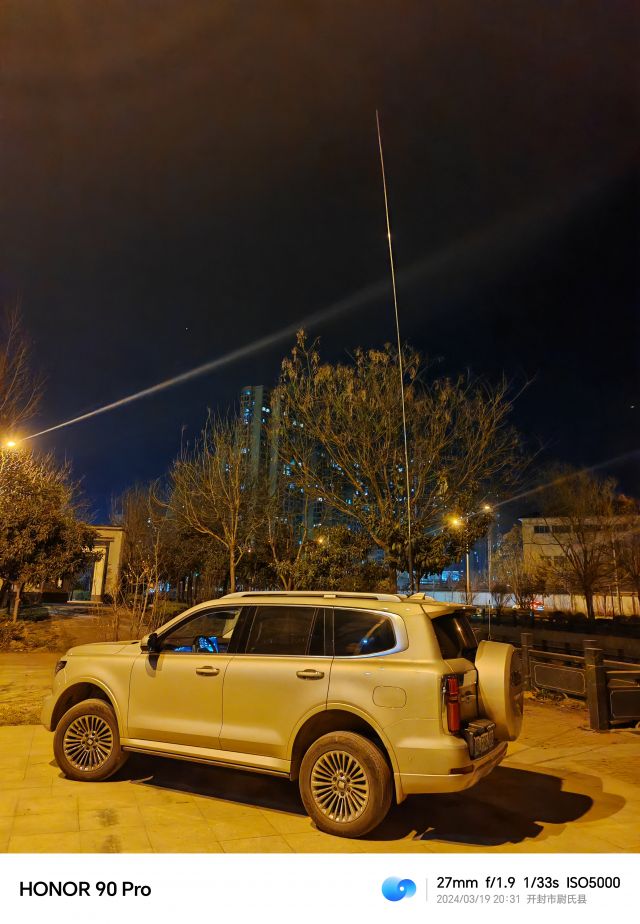

6区友台安装护套 转接头 及2.5米拉杆

5.6米比原装1.8米长了和很多,调谐过程中对电机损伤也大了,加快报废的节奏

夹不锈钢振子的螺丝座是铝的,不是那么很结实,再夹上这么长一拉杆,小心其断裂。
