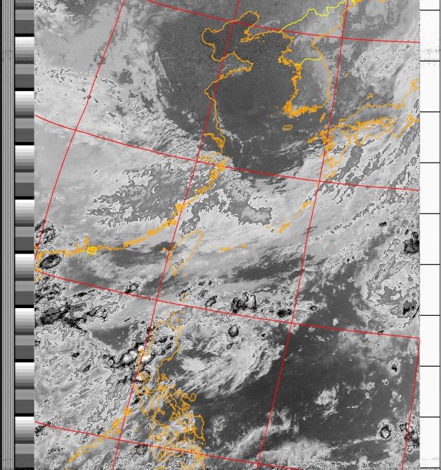

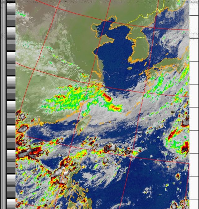

以下是 9月26日下午 17:30 接收 NOAA 19 气象卫星, 当时最高的仰角只有 33度
我们使用自制 双频八木天线接收
接收 和 解码后, 图片的清晰度非常满意
离线vr2yxn
12297
只看该作者 61楼 发表于: 2020-10-12
我们把接收 NOAA-19 气象卫星 传送的音频讯号, 经过软件解碼后, 可以得到以下有用的图像
HVC
MCIR
MD WARM SEASON
SEA SURFACE TEMP
THERMAL

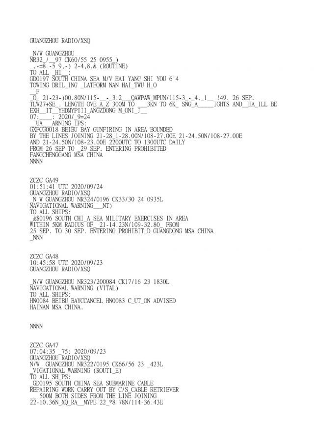

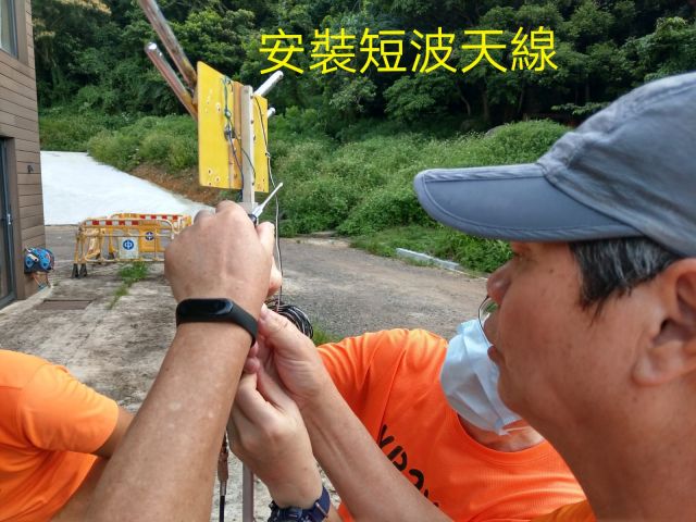

准备安装短波天线, 接收来自广州海岸电台的 航行警告电传机(NAVTEX)
离线vr2yxn
12297
只看该作者 64楼 发表于: 2020-10-14
这是当日收到 广州海岸电台 航行警告电传机(NAVTEX) 部份内容
离线vr2yxn
12297
只看该作者 65楼 发表于: 2020-10-14
广州海岸电台开通高频广播
2015年02月02日04:53    来源:南方日报
  南方日报讯 (记者/肖文舸 实习生/黄敏斯 通讯员/邹延鼎 刘隽欣)2月1日,交通运输部南海航海保障中心广州海岸电台试开放4209.5kHz高频广播业务,并现场发出第一条天气预报信息。
  据交通运输部南海航海保障中心主任江德亮介绍,开通4209.5kHz高频业务后,广州海岸电台海上安全信息广播覆盖范围比原来扩大一倍增至500海里左右,有效覆盖我国西沙、中沙和黄岩岛海域,能扩大船舶航行时的通信范围,有效提高航行的安全。
  据了解,4209.5kHz频率广播业务将每天分6次用英文播发海洋天气预报、台风警告、航行警告、海况报告、搜救信息等信息,覆盖海域内航行船舶可于每天1时、5时、9时、13时、17时、21时通过NAVTEX机接收南海海上安全信息。
  据介绍,广州海岸电台是我国5座国际NAVTEX播发台之一,负责台湾海峡以南至我国南海的海洋天气预报、气象警报、航行警告等海上安全信息的播发。开通4209.5kHz高频NAVTEX广播业务能更好地履行国际海事组织(IMO)规定的责任和义务,以及中国南海航行船舶提供更好的海上安全通信保障。
  NAVTEX业务(奈伏泰斯)是通过窄带直接印字电报(NBDP)技术由海岸电台播发,并由船舶自动接收的航行警告、气象警报、气象预报和紧急信息等海上安全信息系统。
