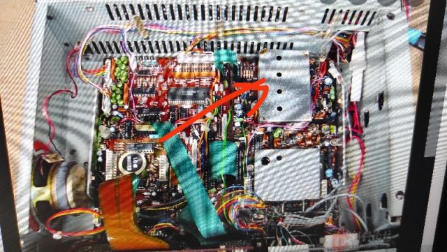

回 bg1dv 的帖子
bg1dv:上面说了,拿无感螺丝刀把vco的几个孔里转一下,就好了。751A的通病 (2021-12-01 16:40)
怎么转啊?转到什么程度(位置)合适?这需要专门的仪器还是啥测量吧?不可能乱转吧?

回 bl7ia 的帖子
bl7ia:把那几个vc換成陶瓷的  一直沒事 (2021-12-01 22:55)
更换哪几个?有没有详细的图片呢,谢谢啦!

只看该作者 62楼 发表于: 2021-12-02
找本手册看看
換了也要调的
这机有三十年了
