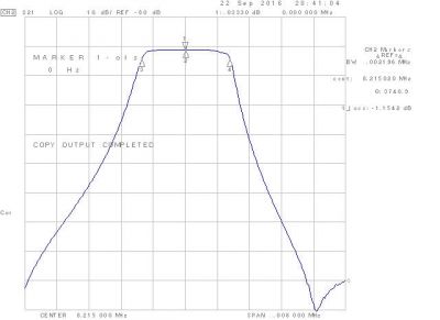

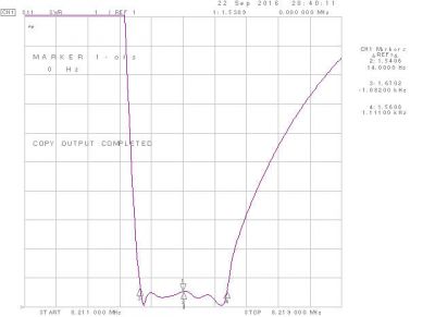

只看该作者 68楼 发表于: 2016-09-22
优化一下SSB滤波器设计,大家请看。
如果原来选购的朋友想升级SSB滤波器,可以负担往返运费加50元工本费给升级。
[ 此帖被BA3CE在2016-09-22 20:15重新编辑 ]

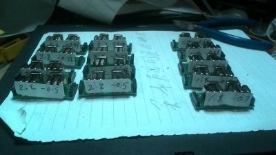

新做的SSB滤波器,明天如果是只订购SSB的就发走了,同时定CW的再等等。
