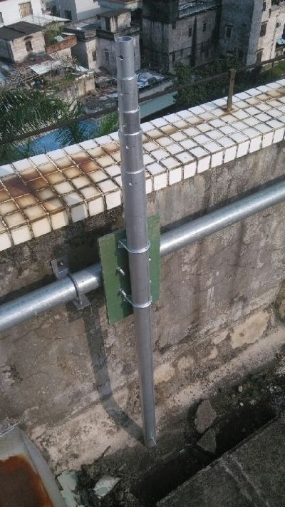

第五项测试内容是借助横管固定支撑杆。有的时候可能真的找不到竖管,那我就利用横管。反正装好后,我是摇不动了,10分。

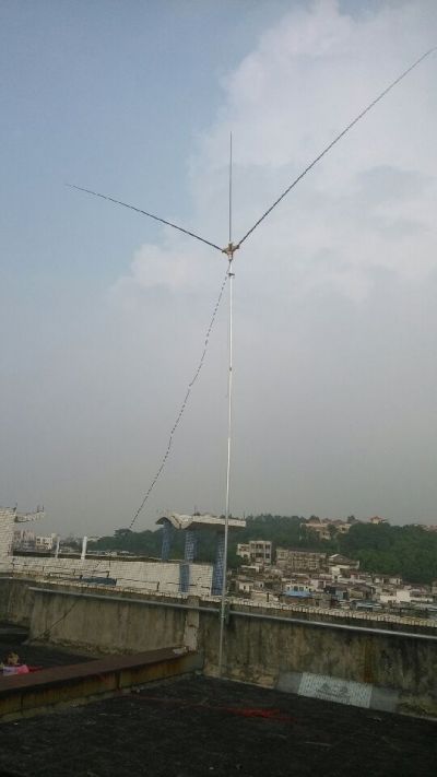

第七个测试项目原来是安排体能测试的,挑战高度。结果完全没难度,很快就提升完了。虽然我没用过手摇升降杆,但我敢打赌升降我这个支撑杆不会比手摇的要慢。至少我这个肯定可以降得更快。提升七米的杆子太没难度了,10分。我至少可以再加一节,到8.15米,对9.3米也有较大的把握,不就是加个五斤嘛。我看杆子的硬度不错,立起来不怎么弯,所以基本感觉只要克服垂直的重力,就能提升天线了。

第八个测试内容就是上机通联了。因为天线我以前已经反复多次使用,所以不需要调节振子,20米波段的驻波比就低于1.1。调到14.265MHz,听见BD7PCA在呼叫,回答他,互报59。调到12米波段,发现驻波比升高了,大于2。我的这个12米波段是垂直的偶极天线,以前用竹竿做支撑杆的时候,驻波是不错的。现在估计是因为向下的那根振子离金属支撑杆太近,而且说实话我这次也没把它固定,所以受到了影响,以后再找机会试试。如果说有毛病,那凡是金属的支撑杆都会有这现象吧,有所得就有所失,没有完美的事物,那就6分吧。

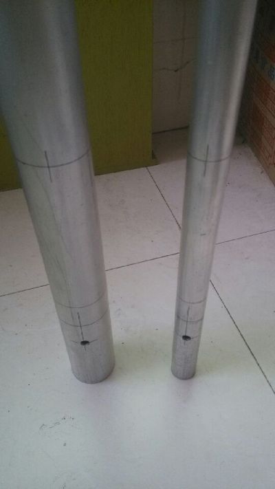

根据昨天支撑杆的使用情况,对辅助线做了些改进。灵感来自高速公路上测车距的指示牌。提升铝管的过程中,在看到第一圈横线前,可以放心大胆地快速提拉管子。直到看到第一圈横线,首次调整管子的角度,让内外管的竖线对齐。继续较慢地提拉管子,直到看见第二圈横线。接下来提拉管子就要小心了,当内管再次出现竖线,就再次校正管子的角度。保持内外管竖线对齐,慢慢提拉管子,直到第三条横线出现。这时候就该插入螺丝了。

经过前几天的使用,证实这款支撑杆绑了风绳后,仍能较轻松地转动。但每次旋转支撑杆前要松开固定支撑杆的U卡,旋转后又要重新上紧U卡。这里有可改进的地方。我再增加一节56x51的话,可以在外面套一层63x57的pvc管,再用U卡固定。这样支撑杆就可以随时转动,又不会松动。
之前发现因为用了铝质支撑杆,12米波段垂直偶极天线的驻波变差。现在发现是谐振点移到11米波段了,不知是什么道理。只需要记住,以后振子要预长一点,再逐步裁剪到需要的长度。

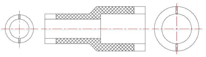

五金市场买根尼龙棒,就近找个机加工。
按照图形,把铝管的外径尺寸给加工的,内孔上差+0.01,下差0。
尼龙的壁厚10mm左右,总长度200mm左右,粗细各100多就行。纵向开缝自己拿手锯就能开,开缝长度20mm左右即可,比管箍宽一点。
装配时按照您原来的设计把细管插进粗管,可以试试不用插那么深,有50可能就够了。最好用木材做两块夹板,在套上管箍试试,效果比原来好再加工。
如果需要详细的加工图纸,请把各级铝管的尺寸给我,明天上班给您画一套。

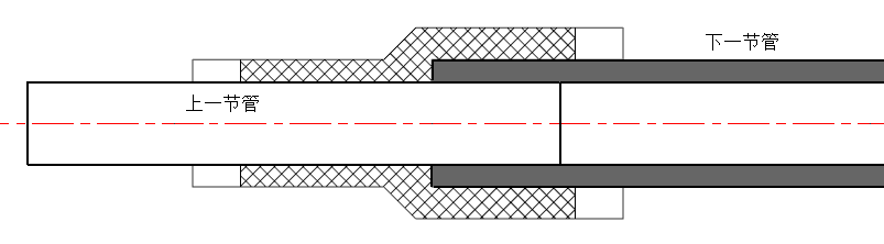

细想一下,这个尼龙紧固件每个有20厘米长,我的支撑杆如果有七节铝管,就要用六个紧固件,加上最底下一节铝管的高度,支撑杆在升起前就有2.45米高。站在地上提拉升降,操作起来不方便,还要爬梯子或者其它垫脚的物体。
支撑杆升起前每节错开5厘米就差不多了。如果是由八节铝管组成9.3米长,那支撑杆在升起前就有1.6米高。这个高度对我来说比较合适。
但如果只是用在最下面一个连接处,这样的连接方式可能是有价值的。可以帮助方便地转天线。如果是穿螺丝固定,每节铝管之间是不可转动的。而用抱箍固定的话,松开抱箍就可转动,然后再重新上紧。还要考虑这尼龙和铝管之间的摩擦力有多大。

加上连接件并没有增加长度,只是在您原来两管对插的基础上加了一个紧固装置。
紧固件两端开缝,这样在抱箍的作用下开缝处轻微变形,直到压住铝管表面,摩擦力的大小由抱箍拧紧的程度决定,足够了。
200多长只是参考,看管子粗细从100长到200长都没问题。
我用尼龙支撑杆,在海边没加拉绳,五六级风的情况下插接处开裂,现在我在插接处都加了个抱箍以加强联接处。

我不是说它会增加支撑杆展开后的总长。你可以参考47楼的图,那是支撑杆在提拉升起前的状态,每节高出5cm,足够露出螺丝孔即可。如果在连接处加上尼龙紧固件,它必然要预先装在管口,而不能收缩到铝管里,它的长度就会全部累加,而增加支撑杆提升前的长度。如果支撑杆提升前的长度比人的身高大较多的话,就不利于提升支撑杆的操作。
插接处的管口确实是一个薄弱环节,我以前用玻璃钢鱼竿,也在管口处开裂过。是可以考虑在管口处加一个宽度不超过1.5cm的抱箍,作为补强。
