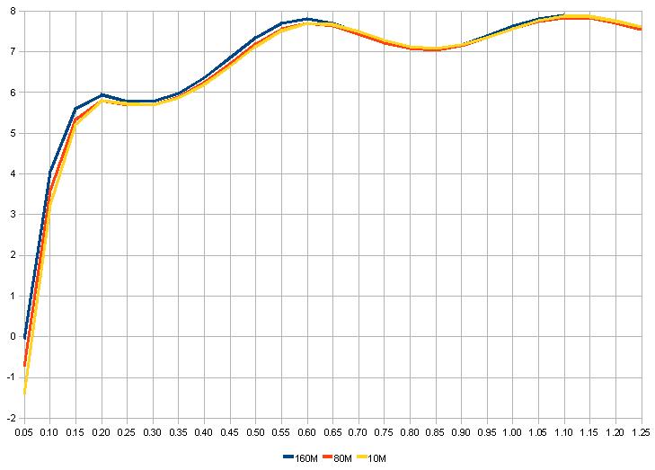

cobwebb天线的这个7dbi有多少玩弄数据之嫌,偶极子天线也可以号称8.5dbi
http://www.voacap.com/antennas/squeezing-decibels-out-of-dipole/

VR2KW:cobwebb天线的这个7dbi有多少玩弄数据之嫌,偶极子天线也可以号称8.5dbi
(2016-05-01 02:27)
谢谢您提供的文章及网站,非常棒的网站,学习了不少东西。
文章里面提到的偶极天线到8.5dBi也是有前提的,文章中提到影响增益的因素有:
1、架设高度。
2、大地的导电性能。
3、导线的性能。
4、温度、频率等。
里面有一个表是非常棒的,显示着天线架高与增益的变化情况,图表显示,当架设高度在0.6倍波长的时候增益达到峰值。这一切都是有条件的了。
谢谢您的资料,受益匪浅。
还有您可以看一下下面的视频,一根长线天线的辐射模拟图,当架设高度达到2.5倍波长的时候,某个方向的增益竟然可以达到10dBi以上,很惊人的了,但是这些都是有前提的。
视频: 长线天线辐射3D
[ 此帖被bi4jur在2016-05-02 00:32重新编辑 ]
