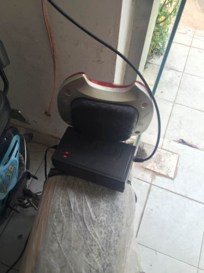

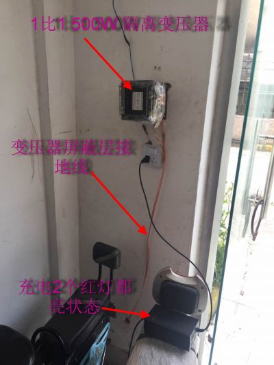

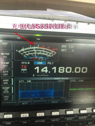

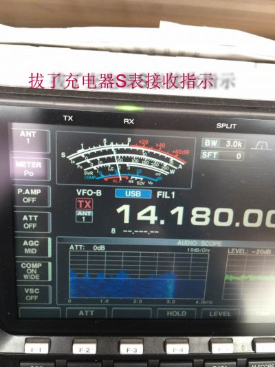

昨晚抽空把隔离变压器安装上去。等以后找到合适的铁壳 在罩起来,今天早上拍了几张照片,下面看看对比的照片,以前早上14.180 充电时都是59+信号 最难受一次竟然59+15干扰,

昨晚抽空把隔离变压器安装上去。等以后找到合适的铁壳 在罩起来,下面看看对比的照片,以前早上14.180 充电时都是59+信号 最难受一次竟然59+15干扰,

这个隔离变压器 我试过 7700交流电接在变压器次级上 没有用干扰依旧 所以 我只能装在干扰源前面
