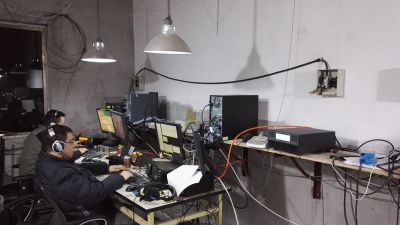

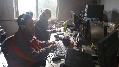

【比赛OP】这次比赛OP有老友,也有新朋,宁波OP:BA5CW,BD5CHU(1/6999 's OP)BA5FB(铁杆酱油党), 杭州:BA5DX、BA5HAM、BA5AR、BA5AW、嘉兴:BG5EEF、BA5AD,上海:BG4HYK、BH4BIN、B4/DF9LJ(药哥德国籍)乐清:BG5BUK  保障后勤:BA5AU(接送)、BD5HXL(接送)(如有遗漏请指正)。
此次来5CD参加比赛的OP基本都是比赛型选手,虽然可能以前在家里或其他团队参加比赛,对5CD的硬件设计不太清楚。但他们在很短的时间内就熟悉了整个体系的运作,赛前5CW还做了非常详细地比赛计划,介绍波段分配,传播预测,硬件系统架构,OP执机。但因为硬件等原因,OP的安排都是临时进行现场调整的。但OP们还是非常的专业,一旦下机就休息或参与后勤工作。所以所有OP的体力分配还是非常平衡的。虽然高波段的传播不给力,但大家还是在白天和晚上一个个QSO地认真去做,一个个系数的去找。分区+国家字头也达到了703的好成绩。低波段表现为往年最好的。特别是160,80和20米这三个波段。
M/M组别的电台室布局,分东西两侧,左边是160\20Run\20Aux  SDR+skimmer 右边是15Run\80Aux  80Run\15Aux   10Run\40Aux  40Run\10Aux 。8机位布局。对于5CD 36平大的电台室,MM的配置在空间上约显局促。
左起:BG5EEF  BA5CW
BA5HAM
BA5AW
B4/DF9LJ(药哥德国籍)

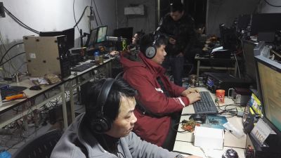

BG4HYK和 药哥B4/DF9LJ
BA5AD
右起:BA5CW&BA5AD
BH4BIN和BG4HYK
