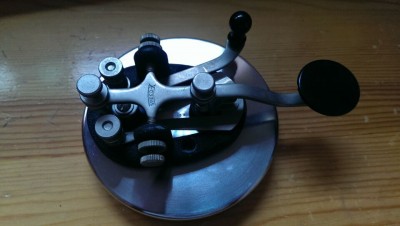

我拍了一个。

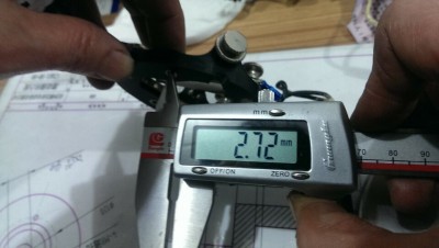

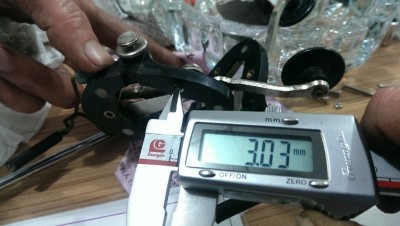

为了收到后能正确安装,请用游标卡尺量下你电键的安装螺丝孔径。上图是我自己电键的孔,用3毫米螺丝搞定了,下面的是最近发现的孔,三毫米螺丝搞不定。
确认后在旺旺上告诉我。

回 BA5SBA 的帖子
BA5SBA:我的也是3mm的螺丝[表情]  (2015-05-15 20:10)
你看下孔径。
76500
只看该作者 63楼 发表于: 2015-05-16
算了,好像不是都有游标卡尺。包装里放两种螺丝  3*16和3.5*16,省得大家在折腾。等螺丝到货后就发出。
离线BA5SBA
3088
只看该作者 64楼 发表于: 2015-05-16
我试过,用3mm的螺丝刚刚好。
76500
只看该作者 65楼 发表于: 2015-05-16
刚在淘宝上拍了3.5*16的螺丝,等到货后一起给大家发出。

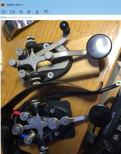

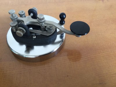

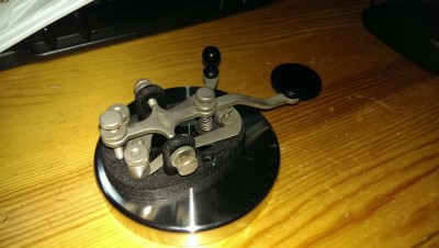

bd7bw寄了个电键头过来说要做个底座,这次做的底座也可以安装,还不影响原来的孔。

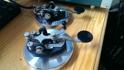

漂亮的底座!

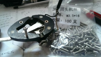

公制3.5的螺丝到货了。居然不行,又拍了100个#5 16毫米长的英制螺丝。反正折腾我一个,大家省事。
包装里放三个规格的螺丝如果还不行,我也没办法了。
76500
只看该作者 70楼 发表于: 2015-05-18
今天到货的3.5螺丝只能进入一个丝。

bw的弹簧平头看着就想要

离线BD7BW
2141
只看该作者 72楼 发表于: 2015-05-19
回 BA7CK 的帖子
BA7CK:bd7bw寄了个电键头过来说要做个底座,这次做的底座也可以安装,还不影响原来的孔。 (2015-05-17 15:49)
呵呵,太感谢了。

76500
只看该作者 74楼 发表于: 2015-05-26
已经发货,打了六个孔,从下拧螺丝方式不行的话,请从上面拧,上面有三个是攻丝的。有螺丝在包装里,注意别丢了。
