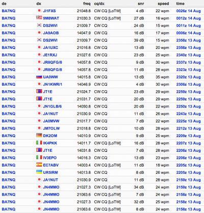

我这边的RBN节点重新跑起来了:
SDR-IQ,14兆单波段DP,天线高度3-5米,斜拉,
从收到信号的情况来看,这几天的传播一般般,美国的信号都没有...

离线BA7NQ
10270
只看该作者 66楼 发表于: 2013-08-15
回 BH1IIJ 的帖子
BH1IIJ:感觉站长的天线在15米效率更高:) (2013-08-14 10:32)
可能是这几天的传播关系,我这里15米的信号比20米多。
另外,我新办公室的位置,高度只有5楼,周边很多20多层的高楼。
我感觉接收到的信号,没有我办公室时候的多,当时的天线在26楼,AV-640。
近期我想把这个节点移到1公里外的一座20多层高楼上,天线用一支垂直的active接收天线。

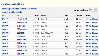

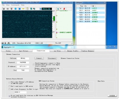

BA5CW 的RBN节点也开张了
SDR-IQ
SKIMMER 1.8
AGGREGATOR 2.4
R8 天线
准备晚上写一个循环扫描ini文件,分时覆盖40 30 20 17 15 12 10米波段。
以后择机把系统移到上路湾的山上,用BY5CD呼号。

我现在用skimscan控制定时切换波段,不好用,老大换QS1R吧!

离线BA5CW
5089
只看该作者 71楼 发表于: 2013-08-16
回 BA7NQ 的帖子
BA7NQ:我的今早QRT了,准备发到新疆临时安装一下。[表情] (2013-08-16 09:39)
站长坏人,鼓动一番后自己跑了
离线BA7NQ
10270
只看该作者 72楼 发表于: 2013-08-16
回 BA4ALC 的帖子
BA4ALC:站长坏人,鼓动一番后自己跑了 (2013-08-16 11:08)
没有啊!临时关一下,争取下周重开!
昨晚和你的节点对比一下,挺有意思,不过总的来说,我收到的比你多啊。

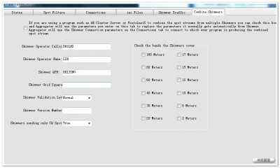

可否指导一下如何设置SKIMMER和AGGREGATOR的链接?
BH1LHS
北京市通州区
FT857D + 3波段倒V+PAC-12
离线BA7NQ
10270
只看该作者 77楼 发表于: 2013-08-18
你用什么SDR?CW SKIMMER跑起来没有?可以赖你的电脑的远程控制,十分钟可设置好
离线BA7NQ
10270
只看该作者 78楼 发表于: 2013-08-18
离线BH1LHS
1371
只看该作者 79楼 发表于: 2013-08-18
回 BA7NQ 的帖子
BA7NQ:你用什么SDR?CW SKIMMER跑起来没有?可以赖你的电脑的远程控制,十分钟可设置好 (2013-08-18 15:24)
SDR-IQ 请NQ指导。
是不是需要注册神马的?
蝌蚪文看的费劲...
方便的话,请将软件设置的截图发上来。谢谢!
