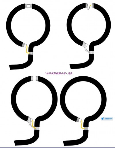

haog131:1、感谢7AFS打开盒子,让我们更进一步了解小环天线的关键部位内部构造。
2、馈线居然是接的芯子而不是我们想象的外皮,太出乎意料了。 (2013-05-07 17:29)
求高人为大家解惑,为什么接芯?

应该接到是屏蔽网。外环越粗带宽越宽。看图上M坐上接在芯上,估计M头那边屏蔽网应该也接在芯上的

接芯的话就是屏蔽磁小环,能进一步抗电磁干扰,但是芯太细,可能效率并不高。

只看该作者 64楼 发表于: 2013-05-07
屏蔽磁小环天线还能降低人体感应、地面影响造成的驻波波动。

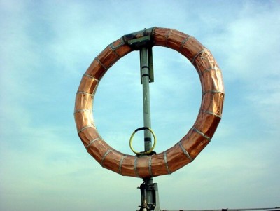

外环越粗带宽越窄!自身损耗越低!千万不要把小环天线原理等同于电场天线。

再辛苦AFS量量馈线内外是不是通的

芯跟皮是短上的
这样的天线带宽窄吗?敲铜皮敲到手发麻不仅是为了CW吧。。。
离线电离层
5854
只看该作者 71楼 发表于: 2013-05-08
越粗带宽越窄,自身损耗越小,越窄越有利于降低噪声干扰,只要不小于2K,SSB就不失真,就是调谐困难些!!

就是一个单匝线圈,Q值极高,串联(电路原理属于并联)个高Q值可调电容,谐振,物理教材课本有原理。没什么奇怪的,当学生时要好好学习啊!

相同长度、体积的天线,相同高度,小环天线的效果无出其右!主要原因之一就是原理不同。线圈周围有强大的磁场,而不是电场!

BG6IYQ:越来越看不懂了,为什么有的地方说是越粗带宽越宽,有的说越精带宽越窄? (2013-05-08 09:16)
q值越高带宽越窄,小环天线越粗损耗电阻越小,q值越大,线天线越粗,感性越小,q值越低。

BG7AFS:我记得接的是芯,馈线是-7样子。 (2013-05-07 13:46)

BG6QBY:不用再验证了,我已经测试了,大环的外皮和型是通的:-))))) (2013-05-08 10:27)
把心接上意义也不是很大吧,高频趋肤走皮。
