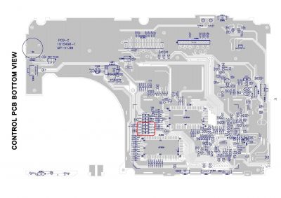

离线bd4ahs
1441
只看该作者 74楼 发表于: 2017-07-11
扩频的话就是把主控板上D305、306、307、311都装上。图中红圈里的位置!
