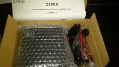

我是V73YY我卖二个月  DSPKR SPeakar  用下来效果和FT450DSP降噪一样,就是声音大点,我美国买的230刀拉,千万不要花这冤枉钱,后我有买HEIL耳机效果比那好

bh4bfy:我是V73YY我卖二个月  DSPKR SPeakar  用下来效果和FT450DSP降噪一样,就是声音大点,我美国买的230刀拉,千万不要花这冤枉钱,后我有买HEIL耳机效果比那好[图片]
 (2013-02-02 21:34)
被忽悠了吧 .这些东东花的钱和效果不会成正比.期望值越高失望也越大.

用钱买经验,买教训,我把用下来效果分享,无线电这没想要,有的时候又想卖。
