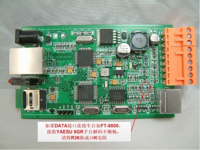

发个新固件:
1、TNC解码后,TTL接口支持高明航点输出,9600速率,TTL(0-5V)接口
2、修订了中继转发规则,WIDE1优先
3、增加了解码后中继计数=0,消隐显示“*”符号。
升级固件方法见手册末页。
关于部分YAESU 手台8GR发射,TNC接收不解码,经录音数据解析,8GR发射调制音调低音幅度比一般的手台要小,容易引起解调错位,引起不解码。请在TNC主板R36(靠近PS/2插座左上角处)拆掉,换个10K左右的电阻。
手台请讲音量关到底,稍开一点即可。
YAESU 8GR解码已由BG7BVI验证。
测试使用8GR录音间隔1秒,循环发送50遍,解码50次。

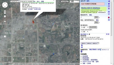

离线bg7bvi
48
只看该作者 72楼 发表于: 2013-01-11
8GR与51TNC相互解码成功

离线BH4TDV
1189
只看该作者 79楼 发表于: 2013-01-12
今天联通网络好快啊,看起来网站双线了
已知的2个编解码问题今天都解决了,特别感谢BG8EJT,辛苦找电台联动调测
BG8SRQ反应的问题1:TNC使用DATA数据线连接FT-8800,FT-8800发射,D72\D710不解码显示
反之,D72\D710发射,TNC解码正常。
分析原因:编码时序不同步
处理:更新20130112固件,针对D72\D710做了编码优化调整。
BG7BVI反应的问题2:YAESU 8GR发射,TNC不解码,反之,TNC发射,8GR解码显示正常。
分析原因:8GR调制幅度稍低。
处理:更换TNC主板标记为R36的电阻,换成10K。
2013-01-12
针对D72\D710做了编码优化调整,解决网络版51TNC发送数据,D72\D710不解码显示
增加编解码时,禁止蓝牙/串口接收,防止编解码被串口或蓝牙中断
2013-01-12
YAESU 8DR\51TNC\ D72\D710\AVRTT,由BG8EJT全部收发测试通过
BG6JJI       FTM350测试通过
BG0AUB     LM1S 测试通过
BG8SRQ   D72测试通过
BG7BVI     YAESU 8GR测试通过
BH4TDV    51TNC\OT2M\OT+测试通过
感谢各位反馈支持
2013-01-12固件
新固件发不上来,麻烦旺旺索取,麻烦相互转告
[ 此帖被BH4TDV在2013-01-13 11:05重新编辑 ]
