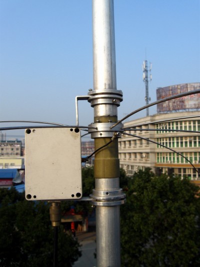

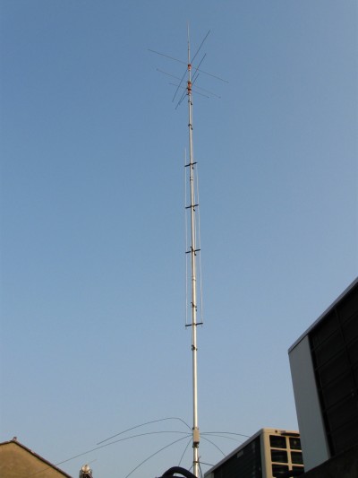

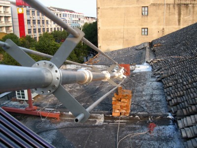

今天拍了点。

用上垂直 天线的日子 就是好

还需在台风中接收考验!

BD7OXR:还需在台风中接收考验![表情] (2013-01-11 10:10)
嗯。不过要是遭遇超强台风的正面袭击。 那肯定是受不了的。

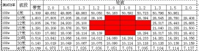

100w 大功率测试。我只能到这么大的功率了
