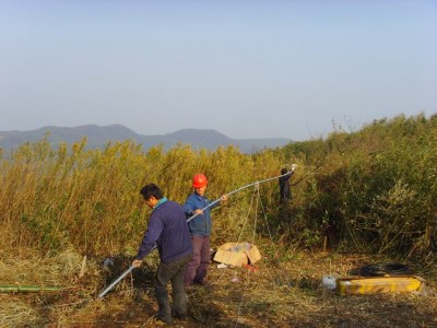

2012 B1Z CQWW CW,BH1KZS(左)和BH1LAY在组装天线。
离线bg1vf
125
只看该作者 61楼 发表于: 2012-11-26
2012 B1Z CQWW CW,架设天线的场面。

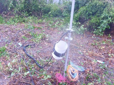

2012 B1Z CQWW CW,此天线的地网,乱如麻。

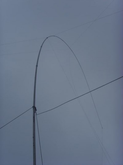

离线bg1vf
125
只看该作者 69楼 发表于: 2012-11-26
欢迎广大HAM来B1Z体验一下架设“面条天线”。在BY5CD有一位高人,三摇两晃能把“面条天线”架直(约18米),B1Z恭候此高人亲临指导。

我有一个感觉,那个面条天线,不是那么的好,没有挺度,要在2009年,我有不愿意用了,架设和维护太累了。

一回生,二回熟,不熟练而已,RB打来电话后,我又问了一个工人小黄,上次CQWW SSB BY5CD的4square是怎么架起来,他说是某个OP建议的方法。竖这个天线的要领是:
1、上面两层风绳一定要选随包装来的最细的风绳用在上面两层。最下面一层风绳是主要吃力点的,要相对粗一些。
2、7075的铝管韧性还是相当好的,一人把住GP最下面,然后两至三人,负责别让风绳让风吹的乱飘,然后一人把GP像钓鱼杆一样挑起,在无风的时候,GP杆子会自己慢慢弹起来,伸直的,有风状态后,负责风绳的三个人,一定要保证一,两档风绳别乱飞,简单系一下,先把最下面一层风绳,按120度角把GP最下面一层固定直,上面别去管他。
3、最下面一层固定好后,然后逐次固定中上两层风绳,参考风绳位置,离地面7米第一层,12米第二层,14-15米第三层。我是目测,没具体量过。我们是在山顶。5级风的情况下架设的,上面弯,不去管他。
多竖几次就熟练,没什么窍门的。
负责最下面一节的人,要有些力气的。

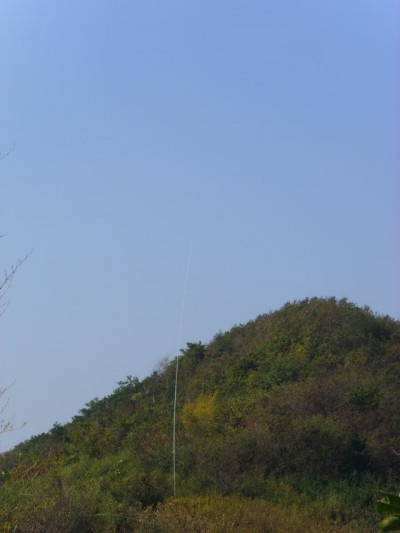

山脊上的80米GP
顶部加了20米馈子线的80GP变成160米倒L了。风太大,上面二层,基本系不紧。就靠最下面一层风绳了。如图所示,最下面一层最为关键了。
40米长的地网,只铺设了一部分。天气实在太差了。
