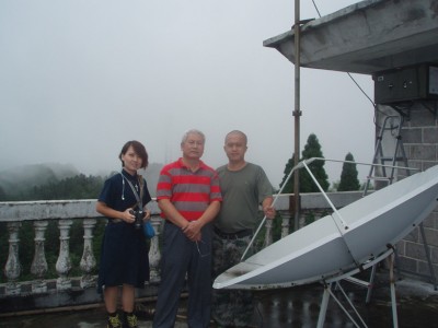

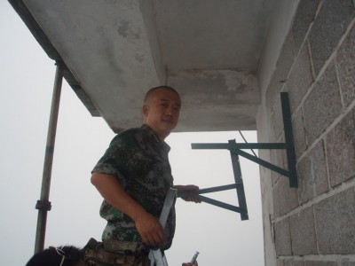

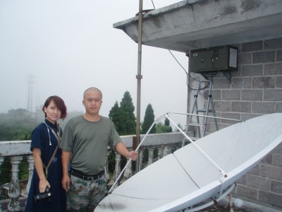

离线bd5ir
5733
只看该作者 66楼 发表于: 2014-08-23
重新架设到室外以后的状态以及参加维护的BG2SPA谭上尉(江西吉安女婿)、上尉夫人还有本老汉。
井冈山黄洋界的雨后山岚
