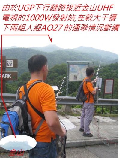

由於UGP下行鏈路接近金山UHF
電視的1000W發射站,在較大干擾
下兩組人經AO27 的通聯情況斷續

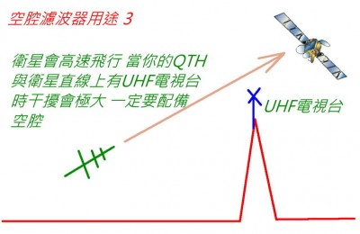

空腔濾波器的應用

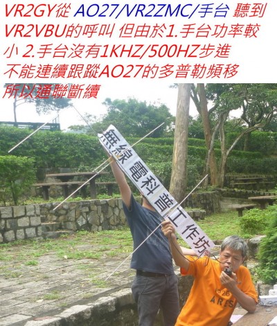

VR2GY從 AO27/VR2ZMC/手台 聽到
VR2VBU的呼叫 但由於1.手台功率較
小 2.手台沒有1KHZ/500HZ步進
不能連續跟蹤AO27的多普勒頻移
所以通聯斷續

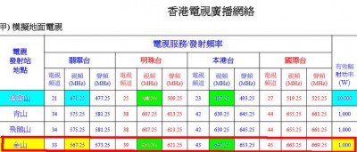

金山的1000WUHF電視發射站

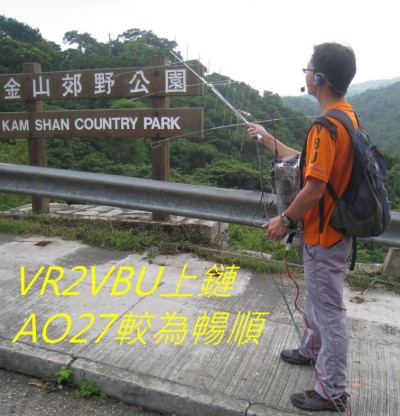

VR2VBU上鏈
AO27較為暢順

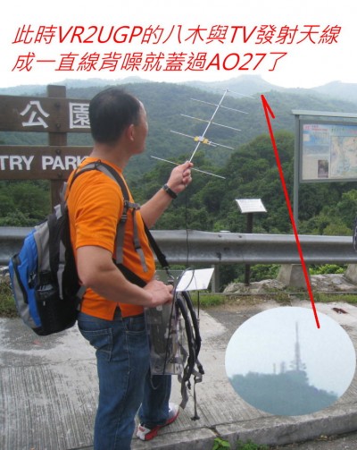

此時VR2UGP的八木與TV發射天線
成一直線背噪就蓋過AO27了
