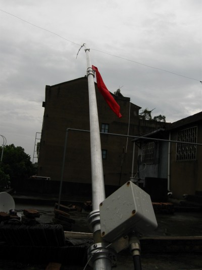

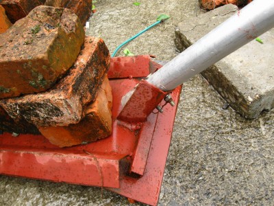

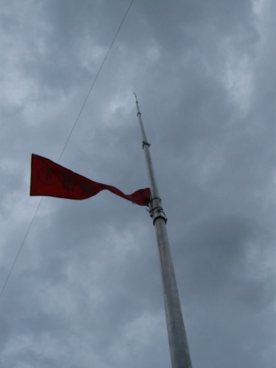

经过海葵一天的洗礼。昨晚10点左右发生40度倾斜。振子保持原有状态 。一直到今天中午等风雨停下,实施恢复工作 。
罪魁是由于底座没有做好,太单薄了。这底座是用于临时野外使用。被我拿来当固定使用。承受不起发生弯曲
在45度倾斜的时候刚好可以测试一下一直想搞的一个项目 。就是作为阳台天线的可行性 。发现同样可以使用。
当时家里停电,使用电瓶供电,电压12v,发射的时候降低到10.8v,在这样的环境下通联了几位朋友

外表看是台风造成的,其实再仔细分析,这么长的杆子怎么倒,它底座也会这么样~~~~
除了用7075铝,把根部U型卡在墙上或坚固的3角铁框架里才安心,做个50年不倒的固定支架。

呵呵。 我测试的是GK350在台风下无防护措施,振子+支撑杆总体长度在11.4米,靠自身树立的力量来来测试它的抗风能力。怪我在上面没有说明。
如果我做了防风绳就不会出现这种倾斜的事故来,是由于底座的单薄。进过“苏拉”、“海葵”两次台风的洗礼。倾斜时发生在“海葵”登录前的5小时 。这个时候的风力已经达到12级以上
由于底座的加强筋焊接点产生断裂。造成底部的变形引发事故
台风下的视频  http://v.youku.com/v_show/id_XNDM2NjQzODY0.html
发生倾斜时的视频http://v.youku.com/v_show/id_XNDM2NzE3NzA0.html
下图是台风来临前的留影
