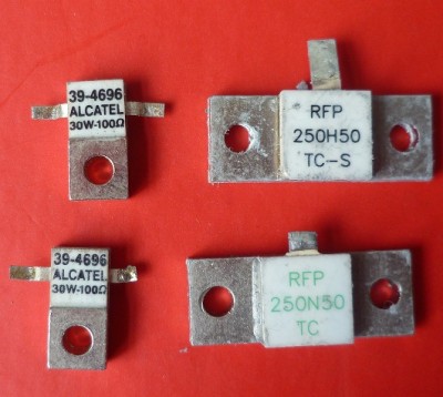

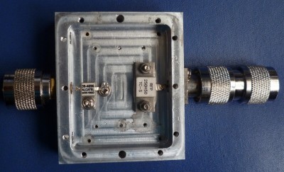

建议购买驻波表套件的朋友 购买这种高频负载,调试驻波表的利器,  不要拿普通的电阻来校正驻波表,你会发现根本无法校正
http://item.taobao.com/item.htm?id=14446422165

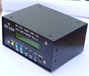

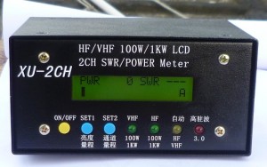

没有调试说明 以及没有使用说明、没有接线图,希望楼主尽快做一个出来。
现在调试有如下步骤及问题,不知道什么原因,请楼主帮忙:
1、电台直接接50欧姆假负载,电台驻波显示为0,说明电台及假负载正常。
2、在电台及50欧姆假负载之间接入 XU-2CH驻波表,在驻波表短波B通道,电台输出10W,驻波表正向 FW功率显示16W ;PWR OUT显示16W; RF显示为0 。电台自身的驻波表显示为满格,无穷大。
3、上面2步骤,驻波表设到测试驻波界面,电台同样发射10W,PWR显示为16W ;SWR显示为1.0;但电台自身的驻波表显示为满格,无穷大。
4、不管电台发射功率多大,驻波表均显示为1.0
5、通过上面实验,驻波表肯定是有问题的,请楼主帮诊断一下是什么原因,如何解决,谢谢!
呼号 BG8CPL
姓名 曾zh
地址 成都市****家园
邮编 610051
邮箱 zzljq@163.COM
电话 13088088三一五
离线徐徐2009
6544
只看该作者 79楼 发表于: 2012-05-04
现在手机上网看了一下,现在老家,7号回深圳,问下什么频率?先简单说下方法,回去了祥细说明,,先检查好接线,接好电台,50负载,调正向电位器,校正功率,换100负载,调反向电位器,校正驻再波为2,0
