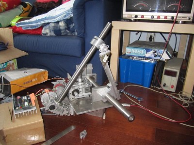

只看该作者 68楼 发表于: 2012-09-16
改装的轻型 旋转器,变重型的了,吊个人起来没问题。

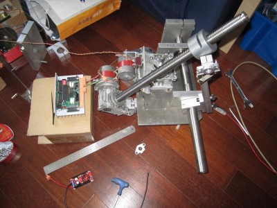

只看该作者 69楼 发表于: 2012-09-16
关节部分的细节没想好怎么处理~等过几天有空再设计下,基本搭了个样子出来
