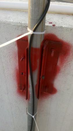

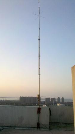

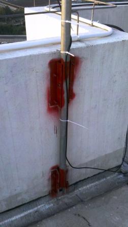

找3米长50管子,下面穿丝,上面U型卡子固定,一人扶起~~~~
我就是!
我是用两根M8的12.9碳钢螺丝穿孔固定的,不知道强度咋样鸟。。。。放倒还是比较轻松的。。。
[ 此帖被BH4SKP在2012-05-25 16:46重新编辑 ]
