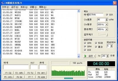

窃以为用一小时比赛模式做出来的结果可以作为纪录,但不代表正常水平。要做连续四小时的测试,算出平均每小时的通联数量才能代表自己的实力。例如我做出过177个QSO的纪录,但实际的正常水平其实是差一点才到160。最近我做的一次连续4小时测试,算上DUP的,也才做到635个QSO。

BD7IHN:今晚试了一下47WPM堆叠9,大幅退步。这是一个躁进的例子,大家不要学。
 (2015-04-07 22:32)
都说了,我这样做不是为了成绩,速度多少还可以有个适合自己的调节,用ACT9完全是为了给自己增加难度,有act18,我也会用18去做的。实际情况是ACT5更容易出成绩。

BA5CW:都说了,我这样做不是为了成绩,速度多少还可以有个适合自己的调节,用ACT9完全是为了给自己增加难度,有act18,我也会用18去做的。实际情况是ACT5更容易出成绩。 (2015-04-07 22:49)
知道的。我也是测试一下,看看大幅提速和增加堆叠会出现什么情况。

BD7IHN:窃以为用一小时比赛模式做出来的结果可以作为纪录,但不代表正常水平。要做连续四小时的测试,算出平均每小时的通联数量才能代表自己的实力。例如我做出过177个QSO的纪录,但实际的正常水 .. (2015-04-07 22:46)
你真厉害,还能连做4个小时,以我自己的体会是上下15-20个qso的波动是很正常的,但是这个也基本上和最高成绩成正比的,就我自己而言,状态再差,做个180个是没有问题的,可这些都不是问题的关键,用这个软件的目的就是训练自己对morse码的敏感度,他对我实际的帮助就是我可以猜出我没有完全听清的字符,到了真实的操作中,所需要的技能有可能和morserunner 完全不一样,morserunner只是提高或者维持自己的抄收能力,真实应用环境大多比morserunner严酷,你做不到那么多电台,尤其是在我们这个ham人口密度偏低而噪声又比较高的QTH,我们需要的技能是如何吸引别人来通联你,如何尽快引起堆叠和维持堆叠,如何在高噪声环境内迅速猜出若隐若现的呼号,如何吊住根本听不清的小信号,以吸引其他电台回答你,甚至如何假装你能听到信号等等怪招。我参加多人比赛比较多,我会注意到一些op说没人了,传播很差,但是换另外一个op后又引起了堆叠,真的是运气问题吗,其实不是的,操作能力和操作风格的不同,带来的结果也会不同,其中最大的区别就是如何去对待那些小信号。

连续做4小时,会发现,前半个小时里通联数量会比后面各个半小时多一点。我分析,原因是前面100个QSO序号的构成较简单,可以节约一点时间。
我琢磨实际通联中,传播和背景噪音可能会比MR模拟的条件差。但实际通联中,对方电台的耐性可能比MR模拟的要好一些,不会那么快放弃。
