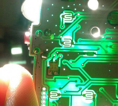

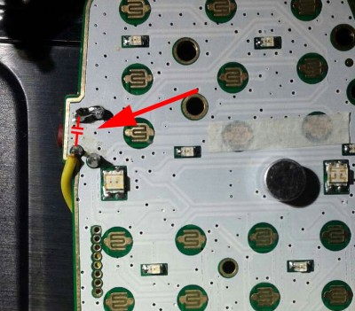

昨晚改了手咪和固件,(没有上网所以没有看到增加104电容的内容)但是还会有干扰,这个104的电容加在手咪里应该也可以,如图
[ 此帖被BG9OF在2014-11-25 12:26重新编辑 ]
离线bg8ht
3394
只看该作者 709楼 发表于: 2014-11-25
回 BG9OF 的帖子
BG9OF:昨晚改了手咪和固件,(没有上网所以没有看到增加104电容的内容)但是还会有干扰,这个104的电容加在手咪里应该也可以,如图
[attachmen .. (2014-11-25 12:21)
最好是加在主机端。两个地方所起到的作用有所不同哦。

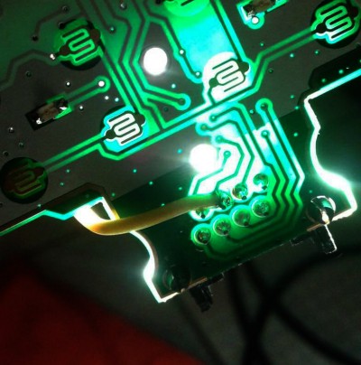

只看该作者 710楼 发表于: 2014-11-28
回 BG9OF 的帖子
必须加到主机这端  否则  咪线上的干扰是没法退掉的。  如果实在不想拆机,你可以重新压水晶头,同时把瓷片电容的两条腿也压进去就ok了

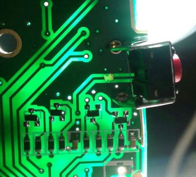

只看该作者 713楼 发表于: 2014-11-30
回 shtsunwu 的帖子
shtsunwu:必须加到主机这端  否则  咪线上的干扰是没法退掉的。  如果实在不想拆机,你可以重新压水晶头,同时把瓷片电容的两条腿也压进去就ok了
 (2014-11-28 18:57)
已经弄好了,瓷片的104得加在两片PCB中间,贴片的104只用在PCB上刮出焊点贴上104就可以所以直接贴在PCB上了,再没有干扰的问题,就算是用像K8DX这样的端馈天线也没有问题。
