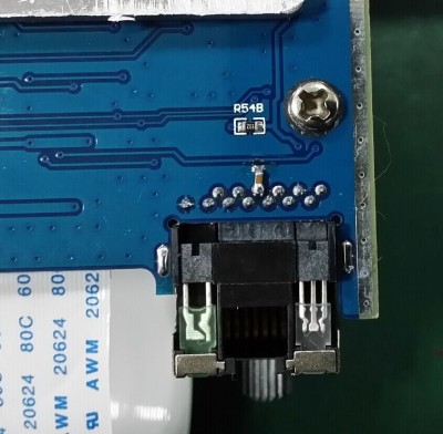

离线shtsunwu
1224
只看该作者 695楼 发表于: 2014-11-24
我第一时间就改完了,也发现了问题,经过8ht实验,在电台内的手咪插座底板上增加了一个104的电容就 ok了,已经过了我的严格测试。大家可以放心的修改了!
[ 此帖被shtsunwu在2014-11-24 20:49重新编辑 ]

离线shtsunwu
1224
只看该作者 696楼 发表于: 2014-11-24
回 weed 的帖子
weed:还是不行,RX与TX会随着说话而跳动。继断器吱吱响!手扶机器也解决不了![表情] (2014-11-24 19:56)
已经搞定了,主机内增加一个104电容。
呼号BG2CRP
黑龙江省五常市

离线bg8ht
3394
只看该作者 699楼 发表于: 2014-11-24
回 shtsunwu 的帖子
shtsunwu:[图片]
 (2014-11-24 20:40)
嗯,此方法今天下午已验证了,照此改就能解决这个问题,将PTT检测线上感应的射频信号到地,状态也就稳定了。
