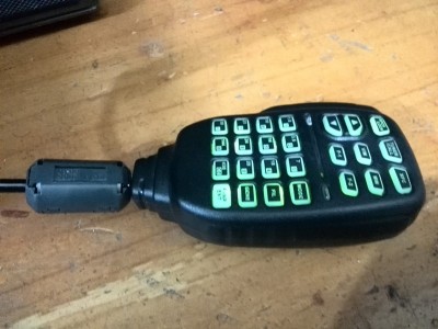

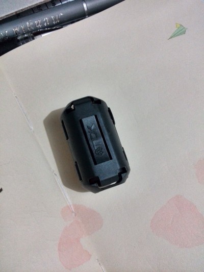

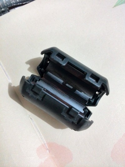

只看该作者 669楼 发表于: 2014-11-19
我的磁环
离线bd6av
571

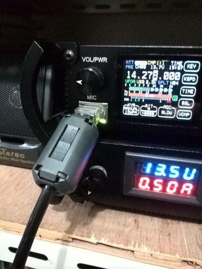

只看该作者 670楼 发表于: 2014-11-19
就是写频线上的那种
离线bd6av
571
只看该作者 671楼 发表于: 2014-11-19
换个位置还是没效果
离线BG3UBC
2481
只看该作者 672楼 发表于: 2014-11-19
回  671楼(bd6av)的帖子
第671楼bd6av于2014-11-19 20:38发表的:
换个位置还是没效果
换根网线试试
