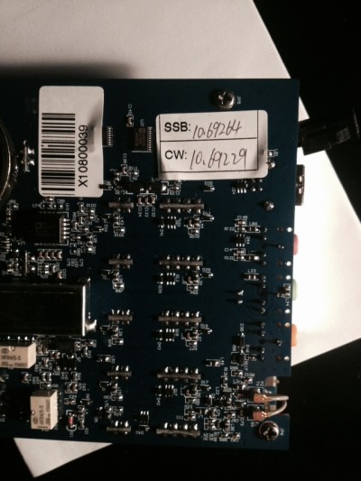

刷成活砖头了,开机显示什么都对。就是接收没原来好了,声音尖,是不是第一步没备份好的缘故?功率和灵敏度降低很多。
[ 此帖被bg8fc在2014-11-13 00:37重新编辑 ]

回  643楼(bg8fc)的帖子
第643楼bg8fc于2014-11-13 00:35发表的:
刷机前的工程菜单拍照了没有?

bg8fc:刷成活砖头了,开机显示什么都对。就是接收没原来好了,声音尖,是不是第一步没备份好的缘故?功率和灵敏度降低很多。
(2014-11-13 00:35)
请按照原工程参数恢复系统菜单里的各项。
如果没有记下原参数的话,那就只有打开机壳,查看主板上粘贴的标签上的数据,然后发给我,我计算后将参数发回给你,再恢复。
QQ:24438765
 (2014-11-13 00:35)
刷机后,恢复工程菜单 1---5项数据后,要按F4键退出,不然没有保存,你重新进入工程菜单看看,改回来没有。

怪不得!都怪我草率,按照刷机步骤进行的,忽略了拍照留底,其它都没问题了,几天就用顺手了第一次通了百公里之外的雅安HAM。

bd6av:刷机后,恢复工程菜单 1---5项数据后,要按F4键退出,不然没有保存,你重新进入工程菜单看看,改回来没有。 (2014-11-13 12:49)
改不回来了,只有求救8HT了。你的怎么样?我觉的这机器小巧用着还不错。

8HT帮我算算看怎么修改!

bg8fc:[图片]8HT帮我算算看怎么修改! (2014-11-14 22:54)
请按以下数据恢复系统设置的前5项:
1、IF SSB:10692640
2、IF CW:10692290
3、BFO LSB:10691540
4、BFO USB:10693740
5、BFO CW:10692290
其余项目保持默认即可。设置完成后,记得点SAVE,保存。
另外,最好拍照留存此菜单,以备以后刷机恢复使用。

bg8ht:请按以下数据恢复系统设置的前5项:
1、IF SSB:10692640
2、IF CW:10692290
3、BFO LSB:10691540
....... (2014-11-15 20:48)
谢谢了!很快恢复原状,再次感谢!!
