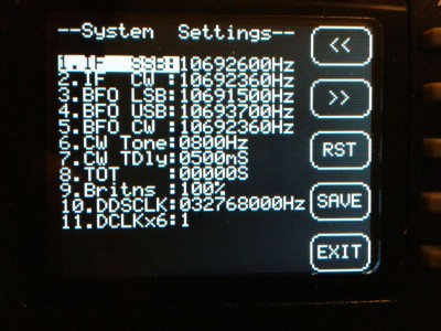

刷机前,请务必备份本机的工程数据,我用手机拍照后图片存盘,以备以后不时之需。

每台X108的是不一样的,不刷机的也要拍几张留存,这很重要!!!这是我的XG00075机的,贴一张在坛上保存:

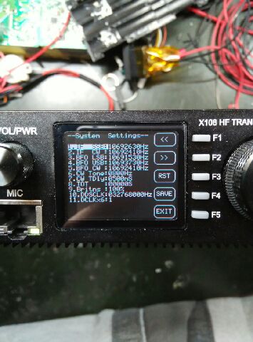

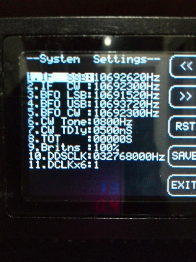

看起来大家的数据都很接近

就是这小小的不一样,决定你爱姬的最佳状态
