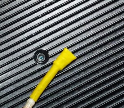

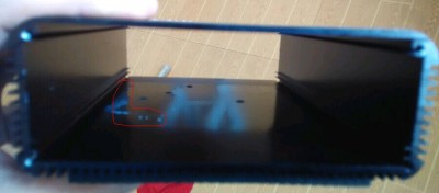

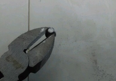

周末回家,拆机,校正一下机壳
修正前机壳和板之间,硅脂只接触了一点点
把黄色标记这个镙丝,磨短一点吧!是有顶到主板的可能,之前装机镙丝已经在主板上画了个小圈了

只看该作者 601楼 发表于: 2014-11-06
见意前期收到,机机的朋友都用这个方法查看一下!
测验X108机箱底板是否平直的方法,拿一个直尺,靠在X108的机箱底板外面,看是否和直尺贴合。

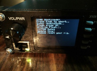

离线shtsunwu
1225
只看该作者 613楼 发表于: 2014-11-08
我还希望能有个一键切换到调整功率的模式呢,方便手动天调的调整。这个也是没有键可用呢!
呼号BG2CRP
黑龙江省五常市
离线bg8ht
3394
只看该作者 614楼 发表于: 2014-11-09
新固件的BETA版本已更新在一楼,朋友们可以下载测试。
刷机前,请务必备份本机的工程参数。
刷机方法见压缩包内的说明文件。

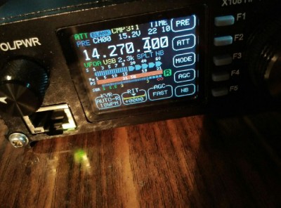

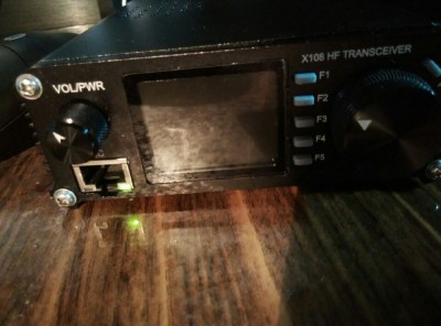

只看该作者 617楼 发表于: 2014-11-11
完了,我的108刷固件后黑屏!
离线weed
8751
只看该作者 618楼 发表于: 2014-11-11
又要回原厂了?
离线weed
8751
只看该作者 619楼 发表于: 2014-11-11
搞好了!呵呵~
