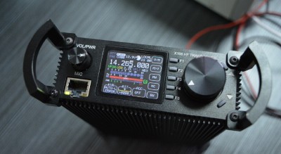

离线bd6av
571
只看该作者 587楼 发表于: 2014-11-04
点击图片就可以看高清官方大图,请看机箱底边。
[ 此帖被bd6av在2014-11-04 21:43重新编辑 ]
离线bd6av
571
只看该作者 588楼 发表于: 2014-11-04
X108机箱外弧面底板的危害:对于其他电台或是仪器电器,机箱底板变形是没有影响的,但是对于X108来
说,却是灾难性的,因为X108的电路板架构,前后面板的器件的支撑定位,发射功放的散热,都是基于这
款小巧玲珑的机箱而设计,设计者的设计是很巧妙的,上下电路板包括前面板电路板整体组装在一起,电
路板设计合理,紧凑,工艺精良,采用抽屉式装入机箱,下电路板装入机箱两侧下方的电路板槽中,推入
机箱,电路板下面的功放板散热铝板紧贴铝机箱的底板,用5颗罗丝固定,利用机箱底板的外散热槽散热
,设计完美!但由于机箱底板的对外弧起变形,功放散热铝板离开机箱底板,用5颗紧固罗丝紧固后,铝
板只是两边贴上底板,铝板整体没有贴上底板,连导热硅脂都没有粘上底板一点,散热无从谈起,封闭的
机箱,发射时功放的发热,估计整机电路都要变烘焙鸡了。机箱底板的外弧起,在底部罗丝紧固拉力下,
机器整体电路板被向下拉,尤其下电路板,被板槽定位,受的应力最大,电路板被变形,电路板布线,焊
点,元件,尤其可调元件,损坏,断裂,脱焊的概率加大。前面电路板受拉力影响,更加上前面板已定位
,造成编码轮刷边,手咪口受切力使电路损坏,前面电路板受力产生诸多问题。尤其是指导大家解决编码
轮刷边时,去松动底部紧固罗丝,更是给功放的散热雪上加霜。
   综上所述,非常完美的电台设计,会被小小的机箱变形所改变,这是设计者,生产者,使用者都未想
到的,看来,一个产品的设计前,设计中,设计后,生产前,生产中,生产后,设计,工艺,物料都很重
要。所以X108机箱底板的外弧起变形,是X108致命的危害。
[ 此帖被bd6av在2014-11-04 19:39重新编辑 ]

离线bg8ht
3394
只看该作者 591楼 发表于: 2014-11-04
回 bd6av 的帖子
bd6av:X108机箱外弧面底板的危害:对于其他电台或是仪器电器,机箱底板变形是没有影响的,但是对于X108来
说,却是灾难性的,因为X108的电路板架构,前后面板的器件的支撑定位,发射功放的散热, .. (2014-11-04 19:37)
你观察得很仔细啊,部分壳体确实存在一定的翘曲。这个问题我们在生产中也发现了,群内还专门做了说明。翘曲会导致底板与壳体贴合不紧密以及无接收和发射(这是因为弹性顶针未与天线小板相接触导致)。发现这个问题后,我们对所有库存壳体全部做了压力整形,所以后期发出的预定的散件或整机都没这个问题了,先前发出的一部分套件机也基本都返厂做了壳体整形了。这个问题产生的原因是壳体加工厂在加工过程中产生的,已反馈回厂家了。
感谢你做的详细观察和测量
[ 此帖被bg8ht在2014-11-04 22:06重新编辑 ]
