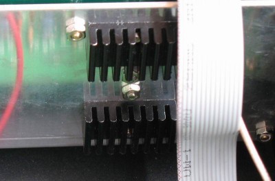

只看该作者 580楼 发表于: 2013-04-04
因陋就简:改造大功率P2P时,用小型散热器当RD30固定螺钉的螺帽,进一步改善散热效果
[ 此帖被BD6RA在2013-04-04 20:15重新编辑 ]
BD6RA的博客
http://bd6ra.blog.163.com
2波段手持机PANDA 1 PRO技术讨论QQ群:190785149

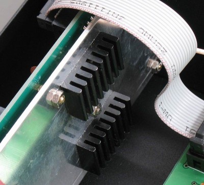

只看该作者 581楼 发表于: 2013-04-04
再来一张局部,供参考
BD6RA的博客
