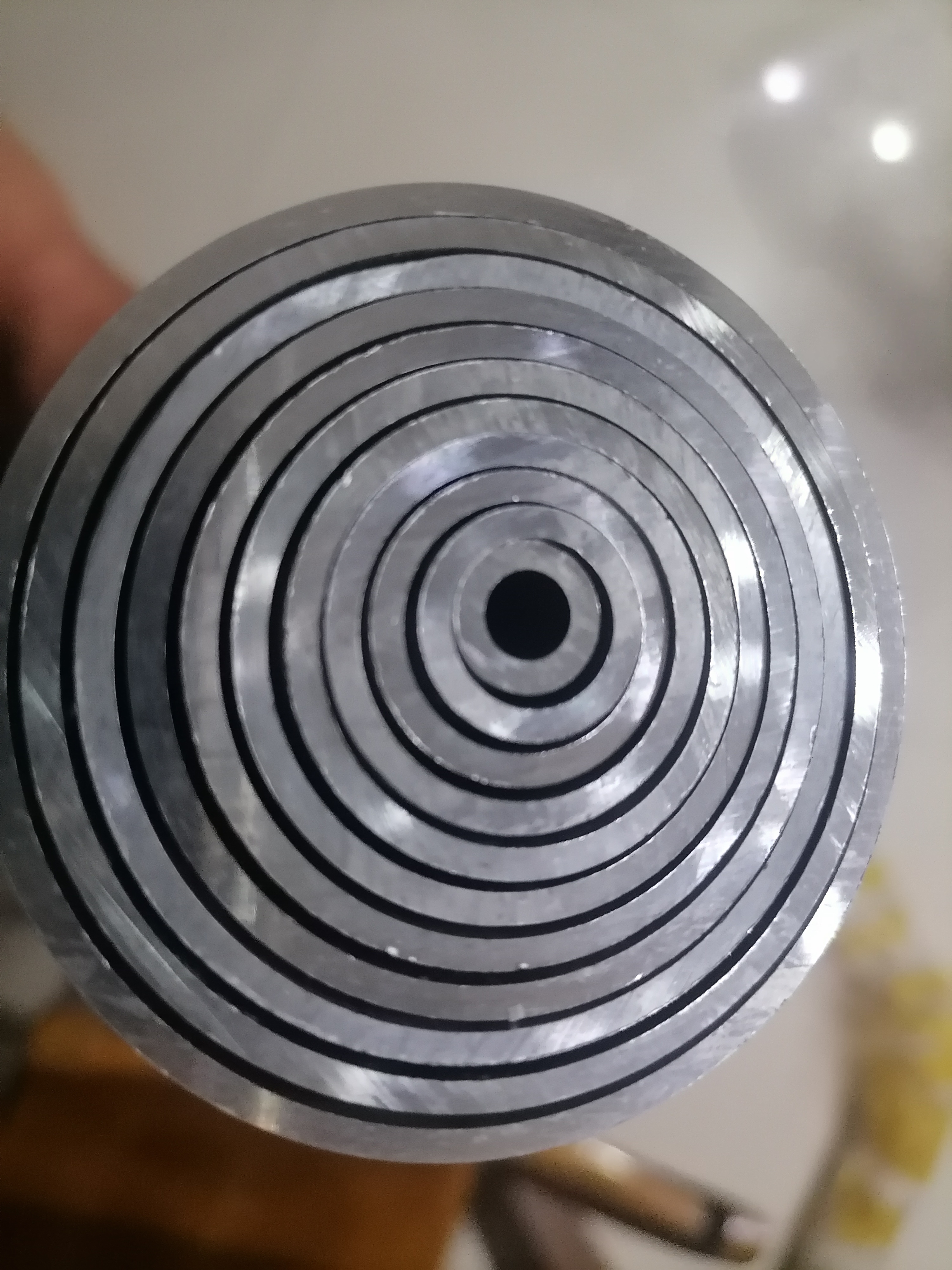

经测量,导电很好。全套11根8.2KG,放后备箱恰恰的。上个图不容易啊

2MM厚,不虚

你这厚度还行
