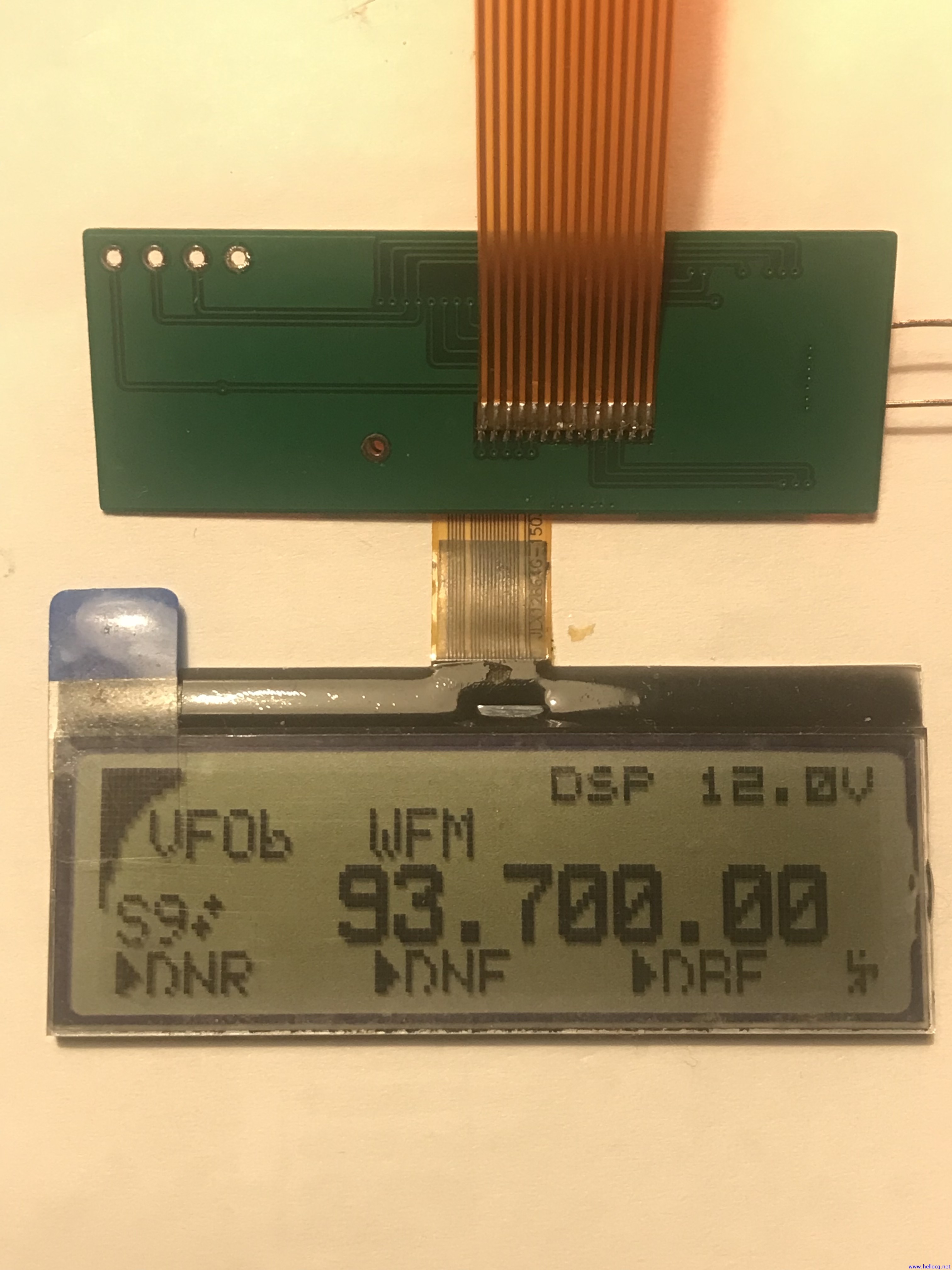

FT857显示基本正常了。因为用的是12832的标准LCD屏,显示行会比原装屏少一行,这一行放在最下面,不影响正常使用。

离线bd4um
162
只看该作者 59楼 发表于: 2022-06-17
V1.1版本的PCB,更薄,放在LCD下面安装无压力;PCB与原PCB用软排线连接,保护焊点不脱落。
本主题包含附件,请 登录 后查看, 或者 注册 成为会员
