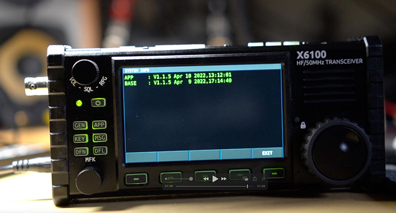

x6100最新版的V1.1.5的固件发出了,好笑的是我不是在国内官网上下载的,是在看推特的时候一位日本朋友升级了x6100,我再询问他之后,他给了我一个国外的协谷官网,我是从国外协谷官网下载的固件,截止到目前为止,国内协谷官网依旧是上一个版本的固件,这里分享一下国外协谷官网的地址:国外协谷官网
关于协谷x6100的固件升级方法,我做了一个视频,各位可以去看看,里面有如何升级以及本次升级之后的重大BUG:协谷x6100升级V1.1.5固件教程,但为何我又刷回了旧版本?
这里我以文字形式来说一下,V1.1.5固件的解决了什么:
X6100固件更新说明    >>>当前最新版本号:V1.1.5     >>>最后更新于: 2022.04.18
APP  : V1.1.5 Apr 10 2022,13:12:01
BASE : V1.1.5 Apr  9 2022,17:14:40
2022.04.18 更新明细
App:
1. 修正频道模式下AGC模式字符显示不全的问题
2. 修正CW解码器不工作的问题
3. 修正UTC偏移导致时区混乱的问题
4. 调整了内置/手柄话筒增益的调节范围:
   旧版范围0~36,默认10;增益范围  0~+18dB,步进0.5dB
   此版范围0~50,默认20;增益范围-10~+15dB,步进0.5dB
Base:
1. 修正充不满电的问题
2. 修正关机不充电,但开关机一次后就能正常充电的问题
3. 修正刚开机必须切换一次波段或按下PTT收发切换一次才能正常输出功率的问题
4. 修正内置/手柄话筒增益过高的问题
5. 修正内置/手柄话筒增益调节不明显的问题

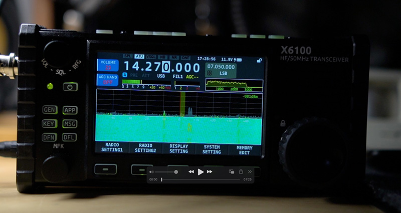

以上为V1.1.5固件的更新说明,我升级固件以及基带之后,有几个之前的BUG解决了:
1. 之前的版本有一定几率开机之后电台静音,说明书上写着需要按住开机键不放,一直到xiegu的logo出现才放开,我测试过很多次了,按照说明书说的来做,还是会出现静音,这个BUG在升级最新基带之后彻底根治了,这里我还想说一点,能否给x6100一个功能,也就是一键静音功能,在G90s上我可以通过按下音量键切换到耳机模式来实现静音,x6100目前没有发现如何实现;
2. 升级之后,cw可以正常解码了,我不玩cw,所以这个功能只是测试了一下,没有深度使用;
接下来说重大BUG吧,也就是RF GAIN增益以及频谱图的问题,未升级前,机器的最小增益是10,升级之后最小增益可以调节到0,问题是我在最新版本上调节增益从0---65是没有任何增益感觉的,s表也不动,音量也不动,只有从65以上才有增益效果;
上面的BUG我可以忍,接下来的BUG我忍不住了,频谱图在未升级前是深蓝色的,升级好之后就变成了湖绿色,这里我要说一下不是颜色的问题,而是升级之后把机器的前端放大功能进一步的打开了,同样的环境和天线,天调拉到驻波1.2,新版本就是湖绿色,而且明显前端放大;这个问题让我有点恼火,我把机器降级降回去了了,这个问题就好了;
我又测试了一下,只升级固件,不更新基带,对不起,电台无声,这个方法不行
我又测试了一下,不升级固件,只更新基带,对不起,这个BUG就来了;
所以只能完全降级到之前的版本(固件和基带都降回去)才可以避免这个让人心烦的BUG,顺带一提,如果您用的是GP天线,那么这个问题对你来说还行,频谱图还是蓝色的,问题是我使用的是20米端馈天线,由于端馈天线的接收能力比GP天线强,所以暴露了这个BUG,我猜想是协谷工程师更新固件的时候使用的是GP天线来测试的
好了,汇报到这里结束,希望协谷的工程师加速出新的固件吧,谢谢。

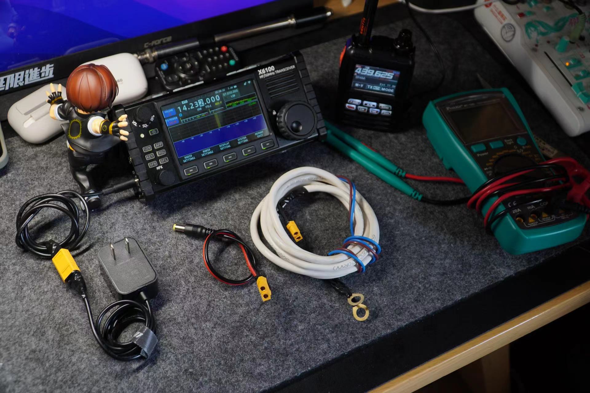

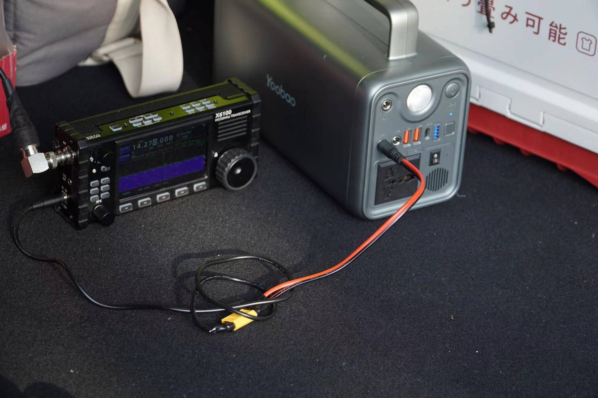

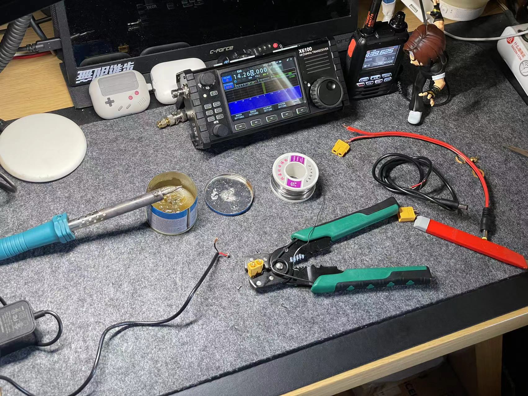

趁着上海隔离期间,为x6100做了几根转接线,使用xt60快接头,将x6100原厂的充电线从中间剪断,做好xt60的公母快接头,另外一根利用dc的头子+xt60快接头(插入户外电源dc口供电),还有一根则是接入磷酸铁锂电池的线;只可惜上海封控,无法购买保险丝,等到解封后再购入保险丝接入没根电源线的正负极内
