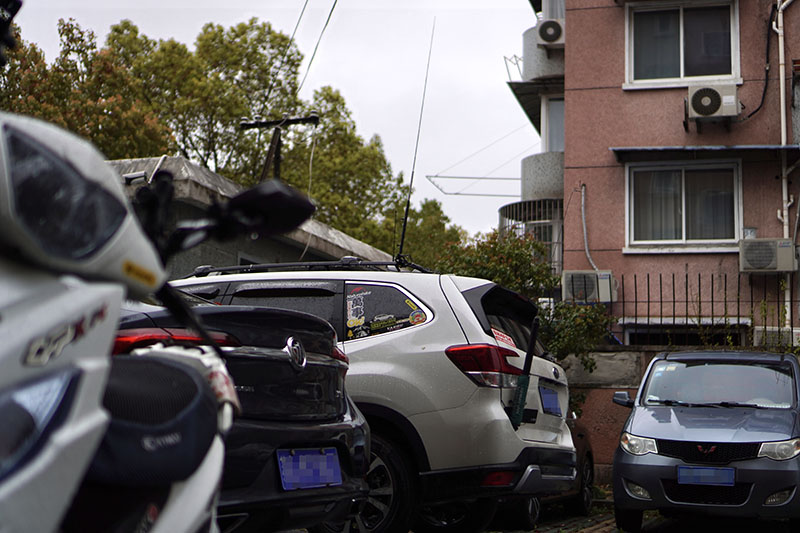

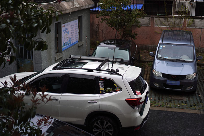

2022年3月25日 隔离在小区的日子,FT891在楼下的车里,楼上的G90s和X6100功率比较小,ssb比较困难,决定下楼ssb一下过过瘾
车辆停放位置真的是夹缝中求生存啊
使用架设在车顶行李架上的HA1850,接了2块磁吸贴和一根接地线,驻波在1.5
在14265通联了两位友台,一位是广州的BG9DSD,使用设备建伍,倒V三波段,双方57信号报告
一位是长沙的BH7CQW,使用协谷G90s,楼顶端馈天线,双方57信号报告,CQW友台还帮我测试了架设在车尾的ATAS120,信号下降到56,毕竟是在小区里,然后又是架设在车尾,虽然可以把主播调谐到1.5以下,但是环境因素还是非常重要的

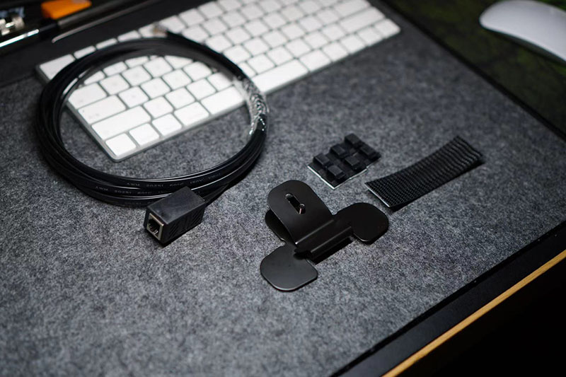

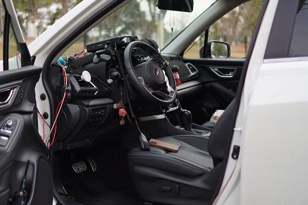

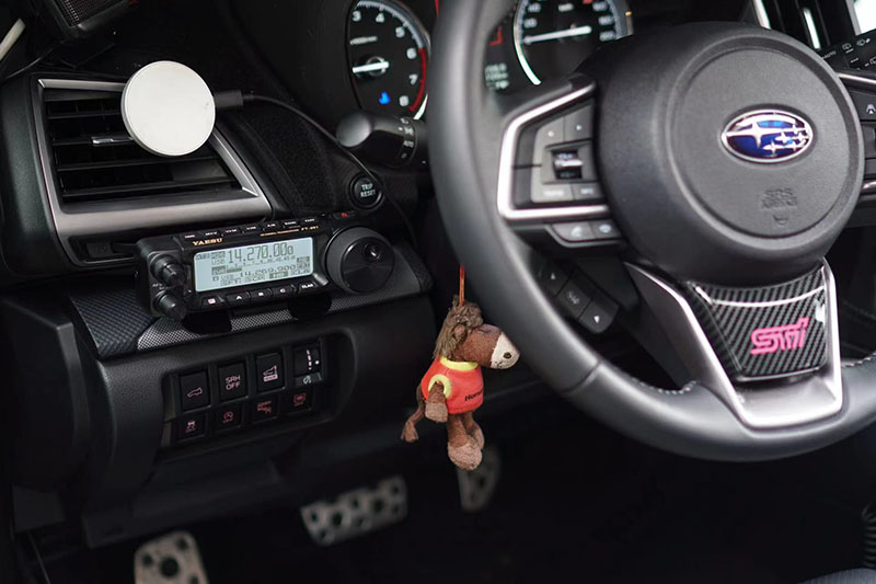

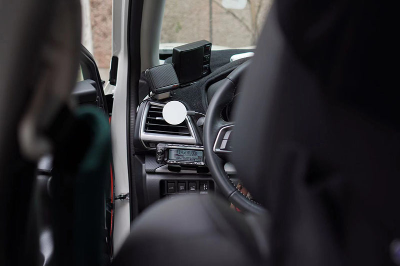

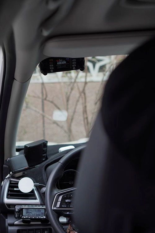

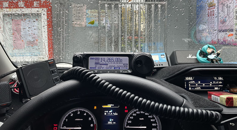

上海疫情,在家里终于把FT-891分体式的安装到了车上
之前一直是放在中控上侧,这样有好处是:我有3根馈线(车尾、车头、车顶),分别安装3根天线,切换起来 不用下车,直接在驾驶室就能操作,非常的方便,当然缺点是中控台杂乱无章,不单单有3根馈线,喇叭线、电源线都在中控台上,虽然我用黑色的包布包起来藏在避光垫下面,但是FT-891没有固定在中控台上,万一有事故,可能会造成主机撞在前挡玻璃或者砸在我脸上,夏天也马上就要到来了,主机放在中控台上真的有点太烤了。。。。
森林人可以安装电台的位置不多,我的前挡玻璃左上侧已经安装了300D,所以这次FT-891我选择安装在方向盘的左下侧,这样选位的原因是:短波机不会像uv机一样要随时更换频率或者玩APRS之类的复杂操作,需要安装在行驶中不用变化视线的位置
正好多了一个八重洲的支架配件以及RJ11的延长线:
大约10分钟安装完毕,所有馈线及电源线全部隐藏完毕,主机放置在副驾驶座位下侧,以后要更换馈线只能开门后到副驾驶去更换了:
中控台上还剩下2个喇叭,一个是uv段的喇叭,一个是短波喇叭,之后我再想办法隐藏起来,预想是藏在方向盘下方:
