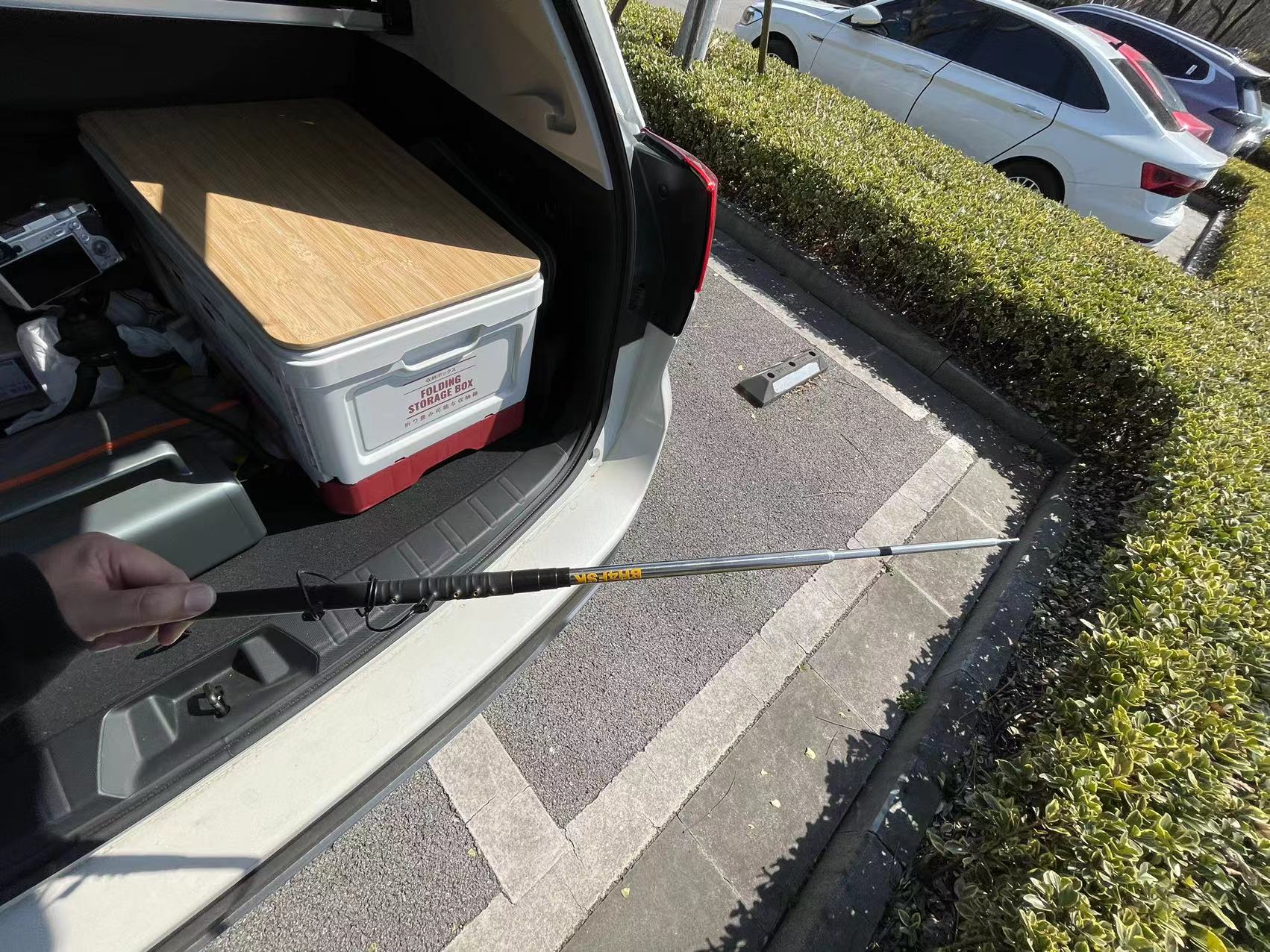

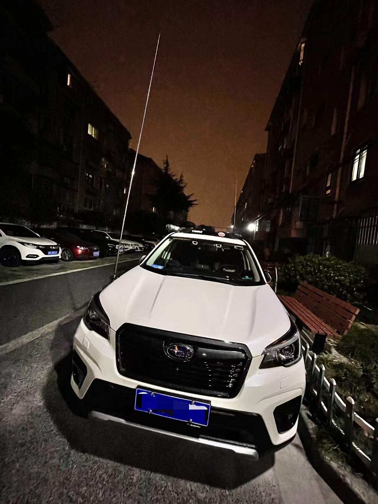

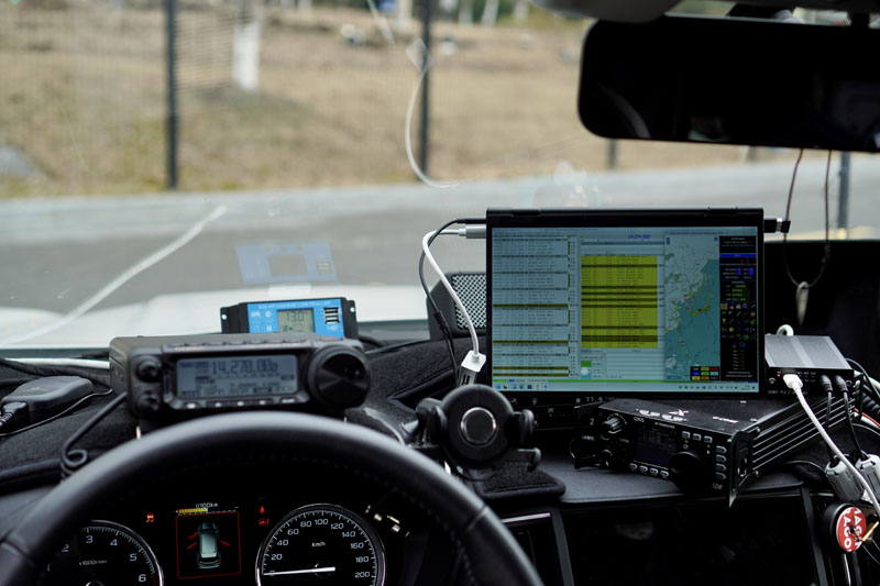

这里补充一下 HA1850装在车上的装B照片 哈哈

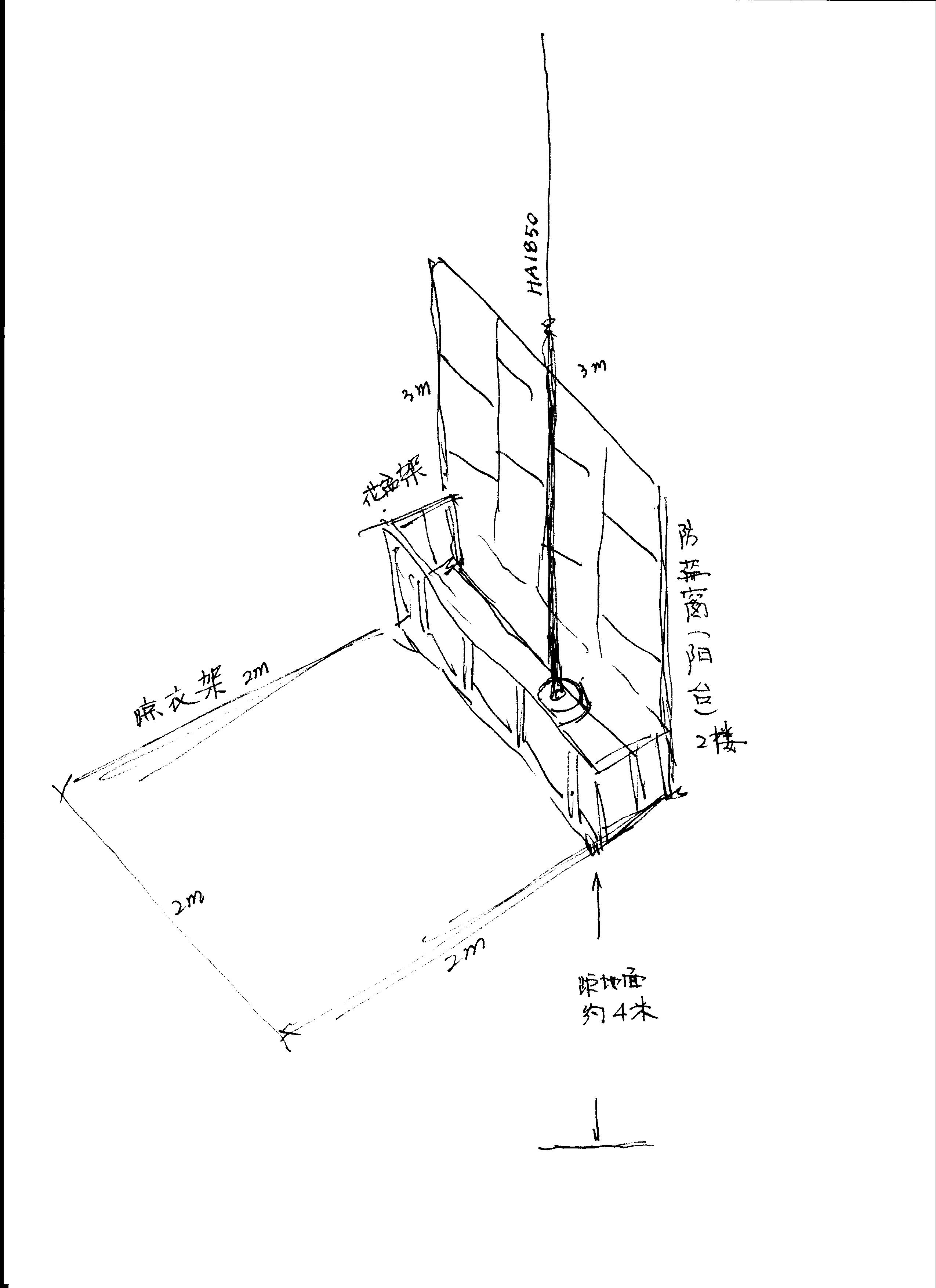

仔细回想了一下,还真是歪打正着了——阳台上做了不锈钢的防盗窗(栅栏),栅栏的下方是个长2米宽0.3米的花盆架,跟栅栏是一体的。而且,栅栏由于不锈钢的原因吸盘吸不住,我只是为了防止倒掉,在花盆架上垫了一片白铁皮,尺寸跟花盆架差不多大小,这样吸盘牢牢吸住,不会翻倒。事实上,另外两根2米多长的天线也是这样防倒的。
现在想来,很可能是这个近6平方米的不锈钢防盗窗的架子起到了地网的作用。
忽然想到,楼上如果是在阳台附近可设电台,那么接地网是有办法做到的,沿晾衣杆兜一圈就是10米,再沿阳台外界兜一圈,要十多米了,而且还是90度夹角。如果这两个位置再用导线围起来,可以是不错的收音天线。
手绘了一张示意图:

从手绘图上看出您应该是建筑或者美术专业毕业的

学机械设计画图的(机电),现在做安全工程的,也用得到。

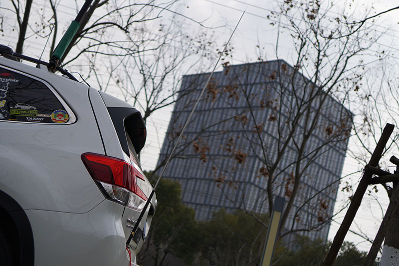

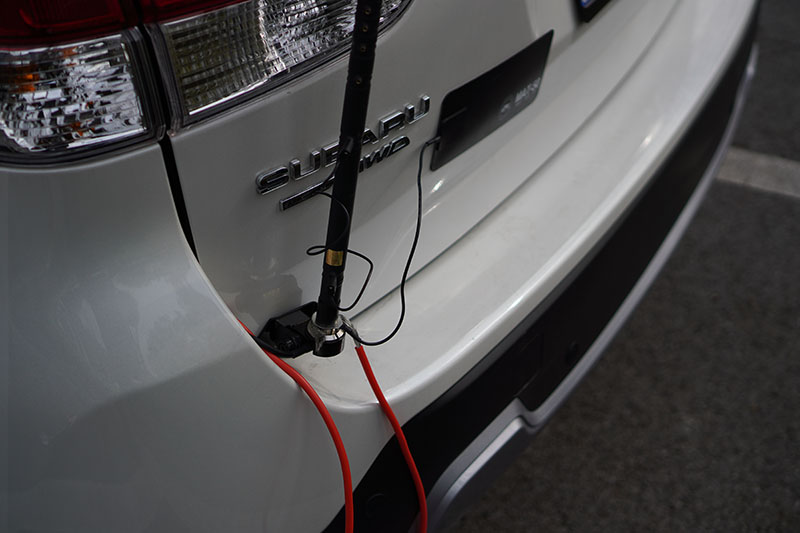

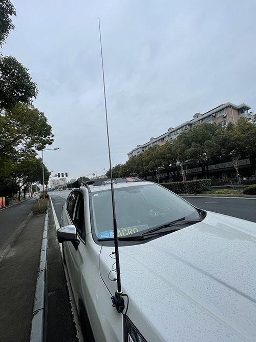

今天放到尾箱边夹这里继续测试,接电线+磁吸贴,依旧无法自扰驻波,7Mhz和14Mhz均驻波无限大,等买的天分到了之后我再来汇报

用吸盘固定到车顶驻波就可以调下来,或者直接用钢网带固定到车体。短波天线放在车尾不是个太好的方案,还不如固定到引擎盖上都比这个好。

抄收了 您可以看我这个帖子之前发的 我各种办法都试过了 哈哈

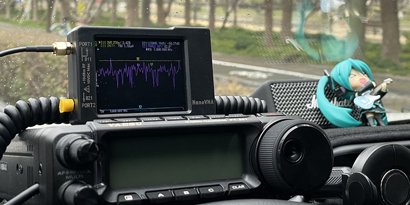

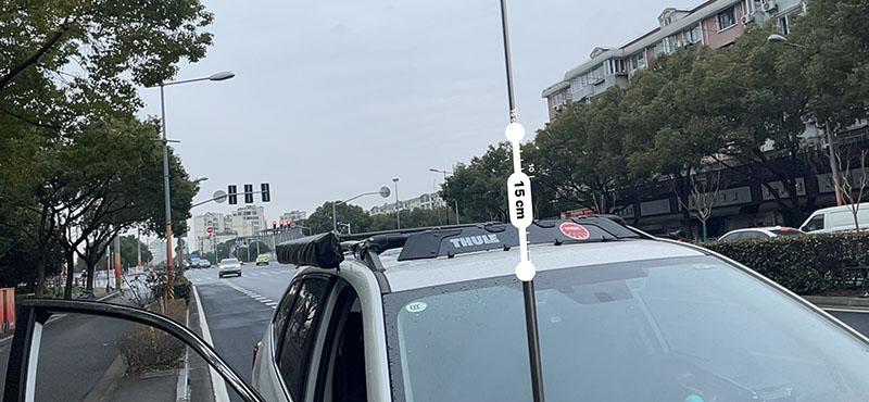

入手了天分测试仪,终于可以慢慢的调节HA1850了,7Mhz的驻波我调节了很久,在底部拉杆收进去4节,第五节拉出15cm,其余上面的拉杆全部拉出的情况下,驻波在2.4,调节了很久发现7Mhz最多swr 2.4,反馈在本帖,供入手这根天线的ham参考

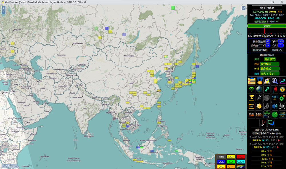

这几天一直在用G90s玩ft8,目前使用家里五楼斜拉到楼底的端馈天线QSO了115个了,今天带着电台想出去野架(天线使用JPC-7的偶极天线),让我没想到的是野架ssb非常ok的jpc-7,在ft8的时候收到的信号却不及家里的端馈,不知是不是偶然现象,今后有机会再带g90s配合jpc-7再玩一次ft8,测试一下。

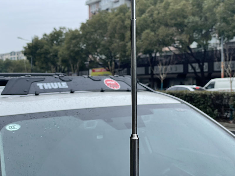

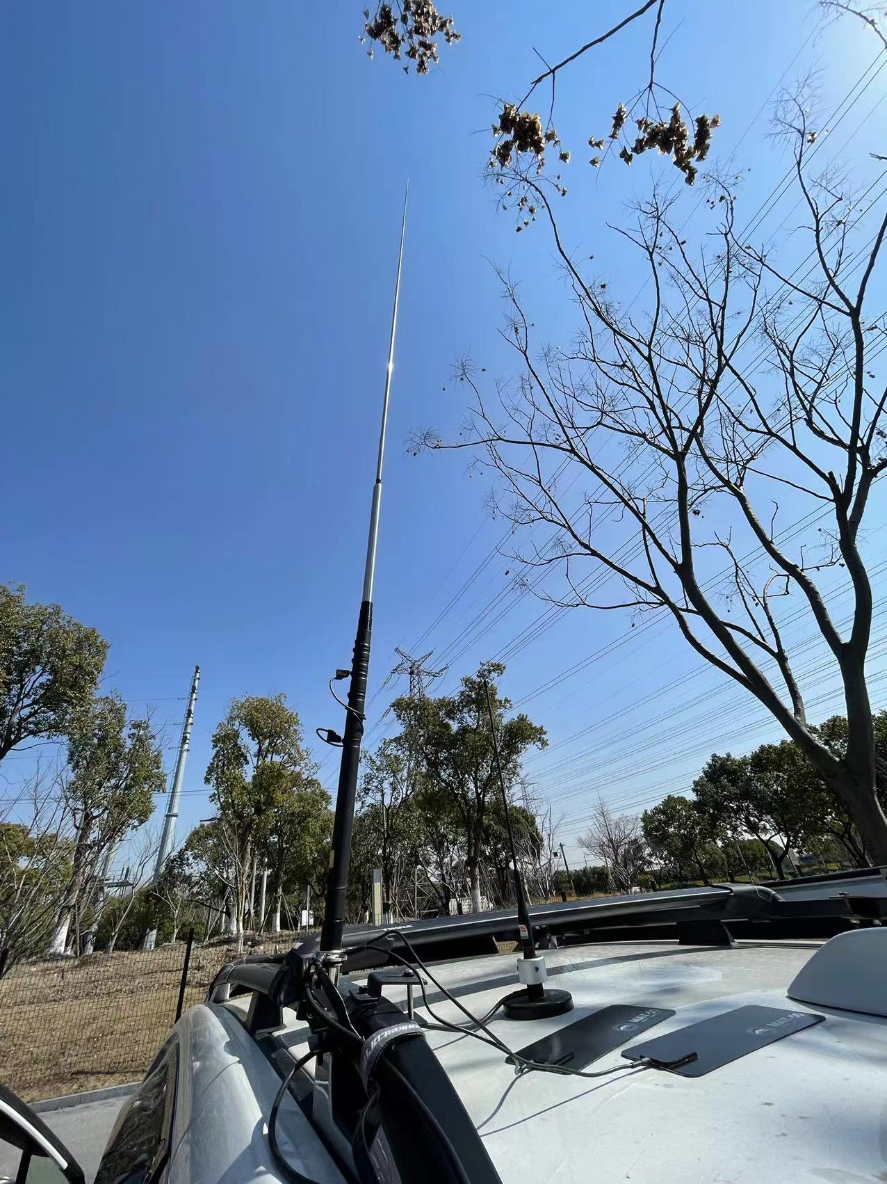

今天把HA1850放置在行李架上,有接车体接地线和2块磁吸贴,20米波段SWR可以调节到SWR 1.5,40米波段SWR可以调节到SWR1.9
在20米波段ssb辽宁友台成功,双方59
用自喷漆在拉杆上做了记号,方便以后使用
