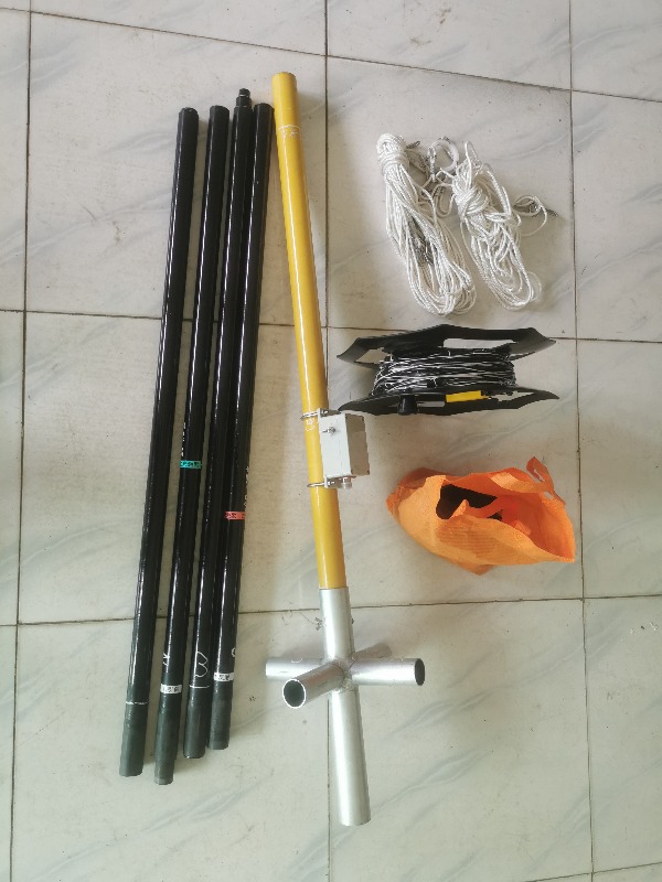

楼主的手摇收线盘在哪里买的,有链接吗
离线BH1EBF
1961
只看该作者 46楼 发表于: 2022-07-01
【淘宝】https://m.tb.cn/h.fEx0CR2?tk=P9Be2LKsWlW「电源线收纳盘房车绕线盘SD音频线宽带电缆卷线器便携手动工地收线」

这个收线盘收馈线不错。收阵子线有点大材小用了,而且每个波段都要配一个。

做这套蛛网天线的鱼杆多少钱买的?能给个链接吗?
离线bg2shf
34
只看该作者 49楼 发表于: 2023-02-02
楼主,做这套蛛网天线的鱼杆多少钱买的?能给个链接吗?

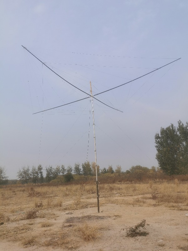

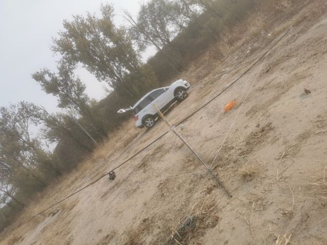

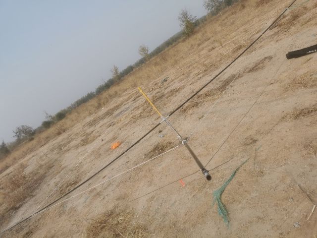

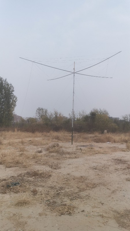

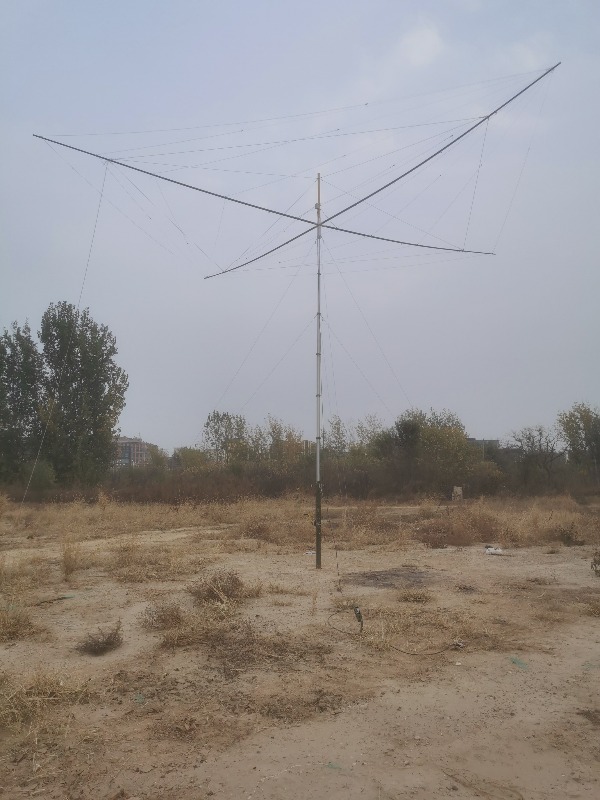

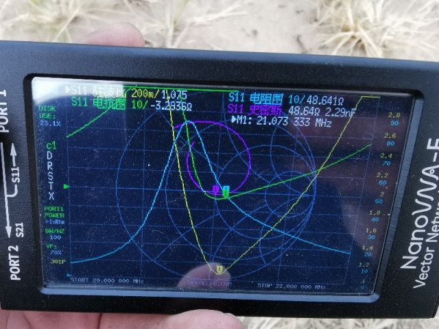

去年11月份的时候,组装测试过了,基本能用,没有烂尾
离线BH1EBF
1961
只看该作者 53楼 发表于: 2023-02-04
鱼竿买的十米的打窝杆,不要最粗的一节和最细的三节,好像四十多,不过我买的那家店已经不干了。
12273
只看该作者 54楼 发表于: 2023-02-06
20米波段驻波偏高,有可能和离地高度不足有关,不过凑合能用就行
