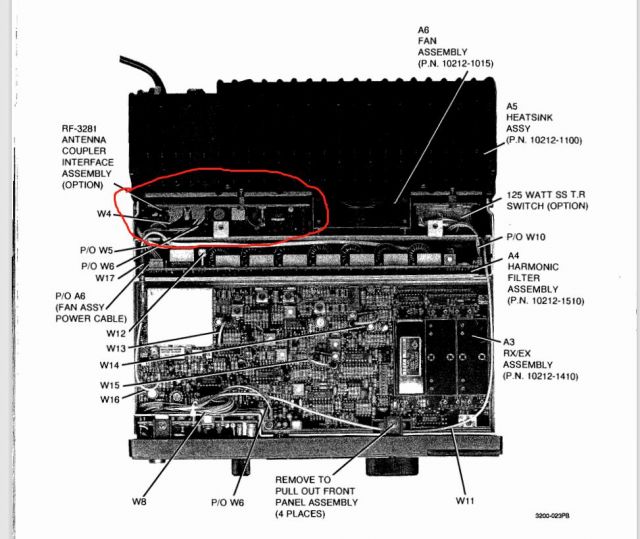

bh4peu:
感谢回复,我在这个位置找到一个,您看是这个保险么。
我感觉不像, 找了个3282的资料,里面有天调接口板电路图,3200T估计板子和3200是一样的,你估计得拆开看看

离线bh4peu
26
只看该作者 47楼 发表于: 2023-01-30
回 chenerbox 的帖子
chenerbox:我感觉不像, 找了个3282的资料,里面有天调接口板电路图,3200T估计板子和3200是一样的,你估计得拆开看看
....... (2023-01-08 20:40)
非常感谢大哥

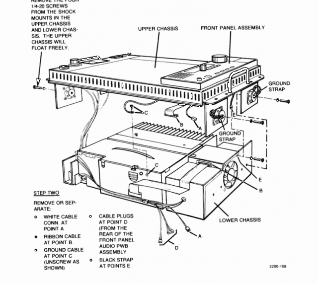

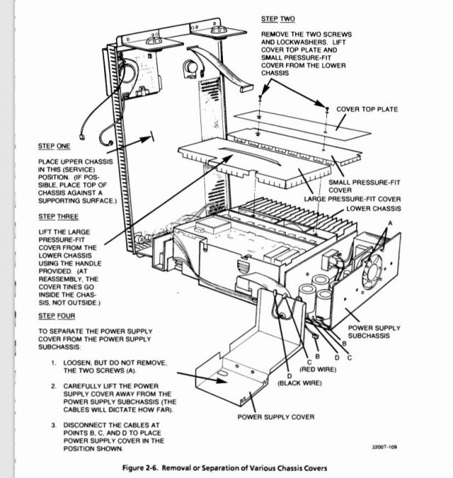

故障机一台回来了我自己鼓捣鼓捣好了,钽电容和限流电阻坏的较多,英语能看懂的,加上点维修基本功,能看懂原理图,就不是啥难事儿了。机器铝材用的多,散热好,待机电流比别的机器高一些,机器设计的合理,方便检修,有时间了再按照维修手册的调整一遍,这机器以后就是我的主力机。
BH3ONM  刘海东
FT1802 FT1907R
gp3188 tk208
M700TY M700PRO M710  BARRETT550 TRC-80 VERTEX VX-1700  IC-707  TKM-707  PANDA RF-3200均正常使用中
就是喜欢折腾电台 鼓捣天线
离线bh3onm
190
只看该作者 56楼 发表于: 10-07
A8板子上坏的150微法的钽电容已经更换了电解电容,限流电阻22欧姆,1/4瓦,已经更换了27欧姆,1/4瓦。
另外两块板子上的也是钽电容炸裂,1.5安培保险坏,已更换了。
