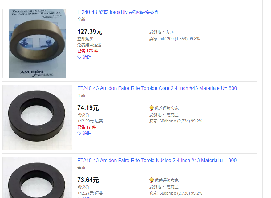

本版一个帖子里,PNV的半套750(GP4),四百块钱不香么?
本站另一个帖子里,7FP也给大家挑选过合适的磁环,两块多买回来自己绕不香么?

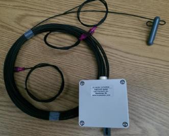

EF-QUAD专利产品,每波段分别可调,效果不错,加运费不过500RMB
此外,1:49 unun (FT-240-43磁环绕制,无外壳),价格不到300...。ebay去陶吧。

端馈的优点是几乎能达到多波段谐振、有方向性,缺点是需要磁环绕变压器,还得再加磁环抑制超常的干扰,成本必须高。
至于架设方便纯属瞎扯,偶极、垂直、小环等多种天线在常见场合下,都有很简便的架设方式,无非没见过、没想到、不愿用。
但端馈等高阻抗型式天线天生有缺陷,收发都受影响。老外有没有明确告知你这是人家的权力,谁让你觉得人家高大上呢?关键你自己要先琢磨清楚。

我感觉使用的磁环 一、体积比较大,二、效率比较高。效率高了,发热量就会小很多,我原来有一根20米的端馈天线,买的成品,最早使用G90S的时候没有任何问题,后来换成891了,巴伦直接就热的鼓包了,前几天打开巴伦一看,我只能说是奸商,就那个小磁环能承受100W笑话,现在是有两个ft240-43磁环叠加使用,磁环是贵了,但是效率上来了,而且不热了,我感觉这个东西一分钱一分货,
