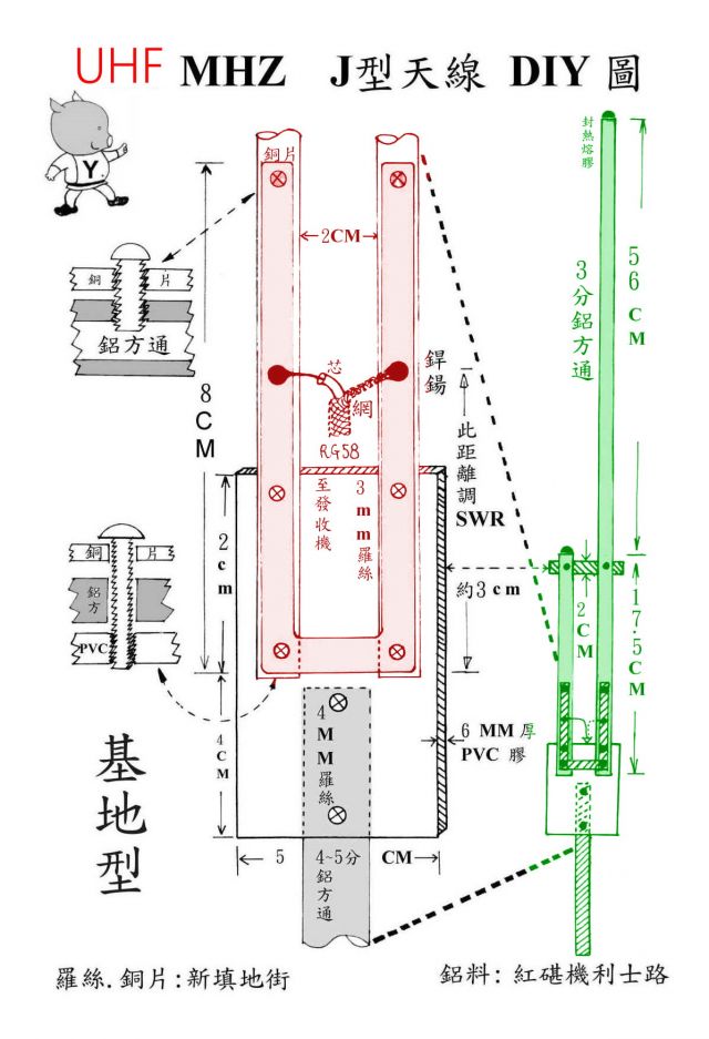

看《极详细图》馈电方式挺别致、挺巧妙。
