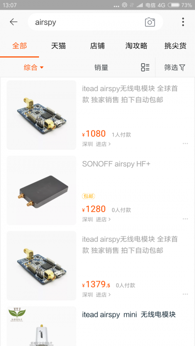

可以买了,1280元,值得高兴的是12位ADC的Airspy,降价了300元,1080就能买到。

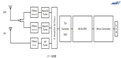

技术与架构
        HF +使用典型的滤波器 - >调谐器 - > ADC架构。 所以它不像大多数更昂贵的SDR那样是一个直接采样接收机。 直接采样接收机直接对模拟频谱进行采样,无需调谐器,因此避免了通常来自混频阶段的损耗和互调问题。 但HF +架构中存在一些主要尖端技术差异,应使其性能甚至比直接采样接收器更好。
        调谐器: HF +上的调谐器是第一个使用“多相谐波抑制”架构的调谐器之一。 基本上这意味着在混合阶段产生的谐波被自然地拒绝,使得前端滤波要求更加放松。 因此,与其他SDR中使用的调谐器不同,这个调谐阶段极其不可能超载。
       这种架构的另一个好处是混频器的损耗非常低,所以调谐器中的LNA只需要使用低增益,从而使其具有非常高的IIP3值。 因此,第一个LNA通常是另一个饱和和调制点,在HF +设计中不太可能饱和。 大部分放大只发生在调谐器滤波窄带输出的混频阶段之后。
       模数转换器(ADC): ADC为16位,使用“ΣDelta”(ΣΔ)设计。 基本上,由于其窄带性质,西格玛Delta ADC具有自然滤波能力。 而不是看到一个30 MHz的信号,它只能看到1 - 2 MHz,从而增加了动态范围,并减少了带外过载的可能性。
         数字下变频器(DDC) :然后,在ADC为DDC后,对ADC输出进行抽取,增加有效位数。 数字化的RF信号的分辨率越高,信号越弱,在从模拟信号转换为数字信号时不易丢失。
程序框图流程如下所示:
        弱滤波信号进入调谐器,被调谐器LNA弱放大,混频到基带并滤波到1-2 MHz。 然后将它用Σ-Δ型ADC放大并采样为16位。DDC将输出抽取为18位,然后通过USB发送到微控制器和PC。
       Airspy团队还编制了这个比较图表,让我们了解市场上当前SDR在架构上的差异(点击放大)。 这表明与其他SDR相比,HF +是一种不同类型的设计。 一般来说,目前市场上最好的SDR是带有许多滤波器组的直接采样接收机。 HF +以不同的方式解决问题,并且根据规范似乎匹配或更好地处理严重过滤的直接采样接收机的性能。

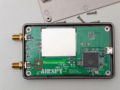

内部是PCB,主射频电路用金属罐屏蔽(忽略罐上的不良焊接,因为它被移除并在我们对预生产单元执行小型模型时被我们取代)。 这种双重屏蔽意味着HF +可以很好地防止杂散射频和USB噪声。 此外,还有一个有趣的特性是在底板上使用接地弹簧,确保USB连接器通过与金属外壳之间的低阻抗连接进行接地。

有关AIRSPY HF + R3旁路修改的更多信息
在本月初, 我们发布了Bjarne Mjelde的评论,他回顾了Airspy HF +的MW DXing性能。 他发现的一件事是,通过执行简单的电容旁路修改,可以显着改善HF +低于15 MHz的性能。 在SWLing博客上,我们看到了一篇文章,为那些想要在HF +上执行R3旁路修改的人提供更多信息 。 Airspy团队负责人Yousseff写道:
在设计的早期阶段,R3是一个0欧姆电阻的位置保持器,允许实验者定制输入阻抗。 例如:
一个300 pF的电容器自然会过滤LW / MW波段,以在HAM波段中获得更好的性能
一个10μH的电感可以允许MW和LW使用电短天线(电场探头)
一个短的(或高值电容器)可以在整个频段获得标称50欧姆的阻抗,但是用户有责任确保他的天线在正确的频段上具有正确的增益
如果需要,还可以在SMA和调谐器模块之间插入自定义滤波器。
R3和附近的电阻有意留在射频防护罩外面,并且他们的体积被挑选得足够大以允许任何人与他们一起玩。 您会注意到其他组件的尺寸差异。
一般来说,除非知道自己在做什么,否则不建议改变工作系统。 “如果它工作,不要修复它”。 但是,我们是业余爱好者,不这样做会留下一种不自然的感觉。 大多数解决业余爱好市场的品牌都进行了一些调整,甚至在PCB中加上标签。
HF +的主要目的是以合理的价格在HF上实现最佳性能。 这是为了煽动HAM开始使用这种奇妙的技术,同时使用不比现有模拟设备差的SDR。
MW / LW / VLF人群可能有稍微不同的要求,但这可以通过短路电阻来解决。
