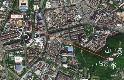

只看该作者 44楼 发表于: 2017-08-16
翻了KW以前的帖子,从30KM到现在164KM,佩服学习对象。。。
顺便问一下2KM内的距离,有一栋25层左右高楼阻挡,如图所示,能搭类似的网桥吗?

只看该作者 45楼 发表于: 2017-08-16
回 bd7mij 的帖子
bd7mij:翻了KW以前的帖子,从30KM到现在164KM,佩服学习对象。。。
 (2017-08-16 16:13)
5.8G的绕射能力一般,最好现场试试,有建筑物不一定不行,有时可以利用其它建筑物来做反射,达到目的。2公里,不算远。
