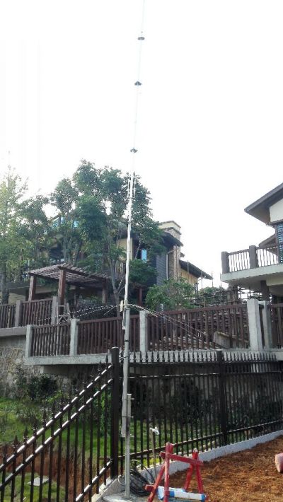

完工,散学。

R8放在1楼浪费了。

这底噪羡慕的要哭了
这边农村里都是全天候全波段59底噪

羡慕啊,豪宅,好环境 啊。。。

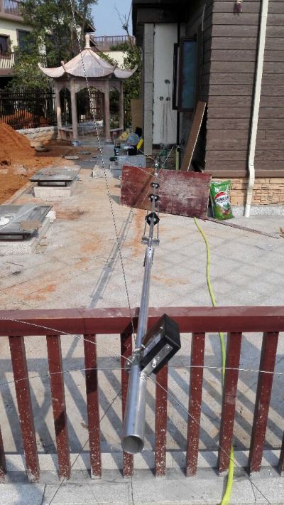

跨越屋脊结构的受力才合理,基本上垂直方向的支撑力,锚固件只承受拉力。
而现在这种安装方式,自身的重力对结构的固定点就有一个向下的力,导致锚固件上有剪切力作用,这是很不利的。
