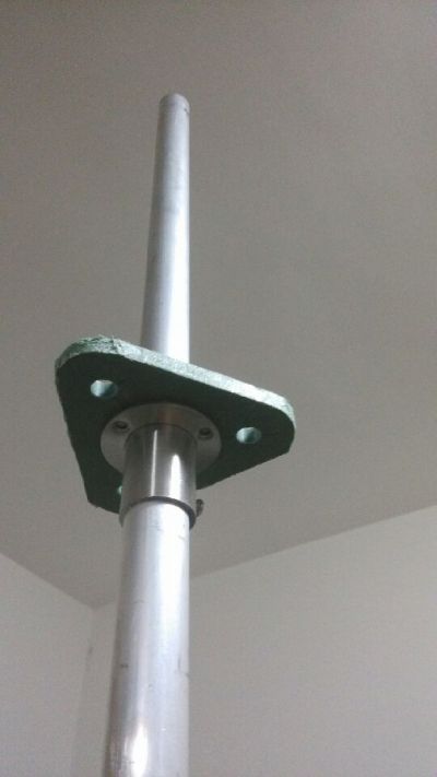

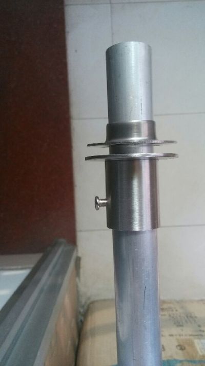

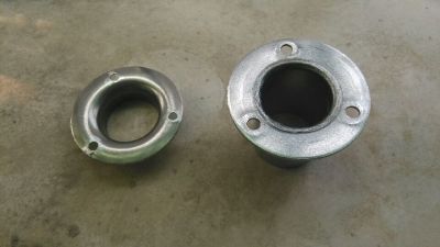

这个支撑杆估计需要用安装风绳,以减小它的摇晃。而即使是正V天线,也有方向性,有时候需要旋转支撑杆调整天线方向。我找了两个法兰套在支撑杆上,其中一个固定,另一个可旋转。风绳想办法连接到活动的法兰上。这样,即使安装了风绳,估计支撑杆还能转动。

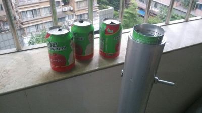

对于各节铝管之间如何连接固定,最初的想法是在连接处打孔,再用螺丝穿起来固定。后来又考虑在铝管端头成十字形切口,然后用抱箍收紧。但考虑到铝管比较硬,弹性小,用抱箍把铝管口径缩小后,即使解开抱箍撤消外力,铝管口径未必能恢复原状。这样,要垂直提升铝管就有难度。对于我要反复多次拆装使用,不方便。所以现在又回到穿螺丝固定的想法。打孔倒是不难,成本也低,只是杆子因各节之间的空隙而出现一定程度的变形。安装的过程中,在每节穿螺丝固定后,在两节之间的空隙里垫点东西?一圈0.4毫米厚的铝片?例如一节易拉罐壳。这样可以减小摇晃。

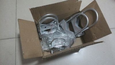

“天线旋转器”,手动款。优点是成本低廉,仅需七元。是的,你没听错,不是七百七十七,也不是七十七,真的仅仅需要七元。效果怎么样,要试过才知道。

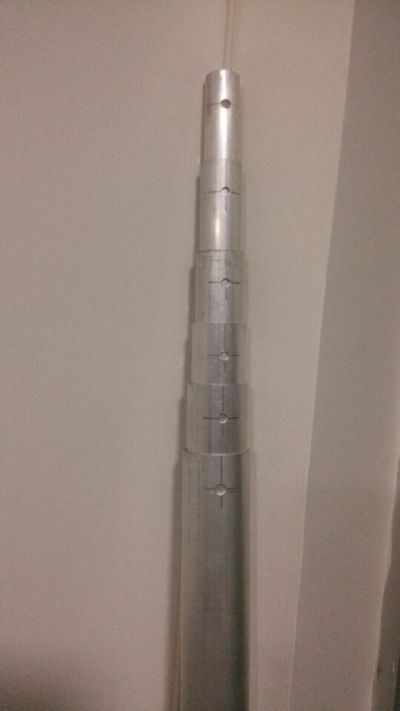

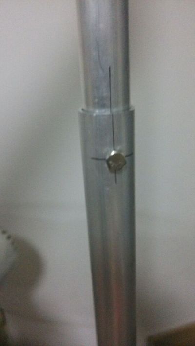

管子的连接部位,这里我花了点小心思。经过内外管螺丝孔的中心点,各画一条竖线,当内外管竖线对齐的时候,螺丝孔的角度就对齐了。内管还画了一条横线,提升内管的时候,当看到这条横线,意味着内管的螺丝孔高度和外管的螺丝孔高度一致。有了横竖的辅助线,就能较好地掌握穿螺丝的时机。

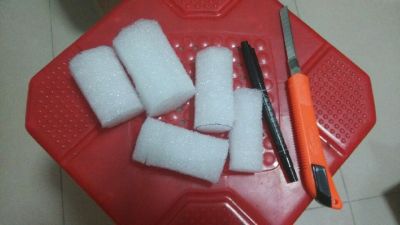

每节都是1.25米长的,怎么弄成上图那样了?因为每节之间要穿螺丝,所以要每节升高一点点,呈塔状分布,让螺丝孔露出来。为了做到这一点,我在每节下面垫了一块海绵。

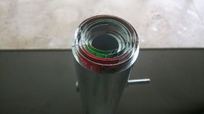

好了,全切好了。装上之后,各管之间的松动大为减少。用常见的易拉罐,我只能切出8厘米高的铝片。考虑到两管之间的重叠部分有10厘米,最好能有高12厘米以上的铝片。找机会买大号易拉罐饮料喝喝,那些罐身更高。
以前有一次,我用鱼竿架倒V天线。因为扯得厉害,鱼竿有一节玻璃纤维管被破坏了,就是从管口裂开的。前事不忘后事之师,我应该在支撑杆的管口加上抱箍。加什么样的箍呢?容我再想想。有人有建议吗?

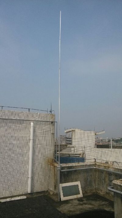

今天微风,试装了一下,完全没难度,很快就全部提升完了,可以说完全达到设想的效果。有合适规格的话,再加一两节口径更粗的铝管。用20米波段,理想的高度是十米。回到有宽带的地方才上图片。正在心情愉悦的回家途中。

今天测试的第一个项目是杆子铺在地上连接好,然后把它立起来,固定。全长7米,轻松完成,10分。
在线BD7IHN
13328
只看该作者 57楼 发表于: 2016-10-01

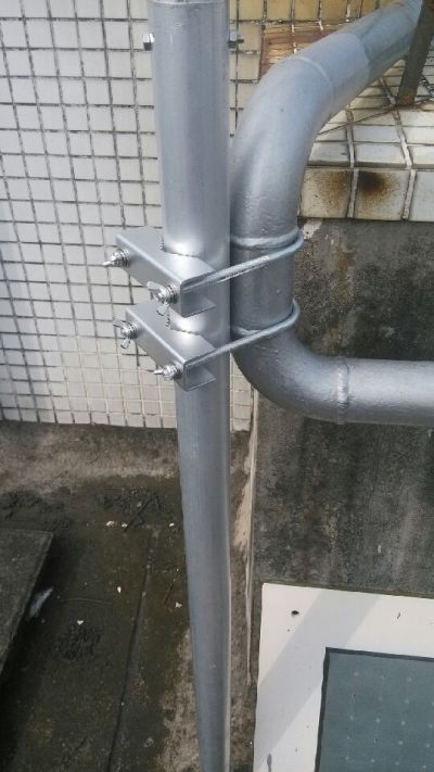

第二个要测试的内容是借助立管固定支撑杆。哪怕是只有10厘米长的一段立管,也能很好地固定,10分。
