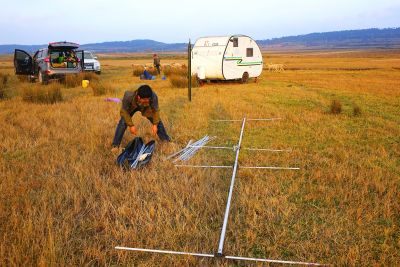

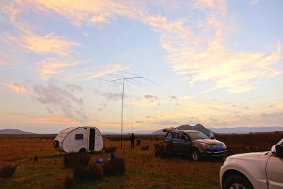

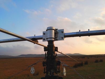

户外安装天线,两人一把螺丝刀一把圈尺,还有一把小扳手,20分钟就搞定了。
RIG:K3 ANT:K4GP

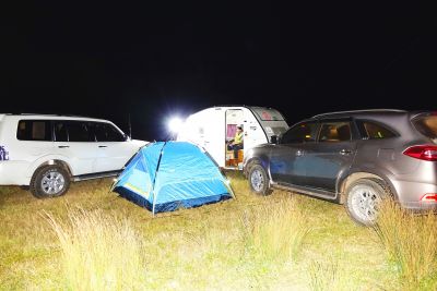

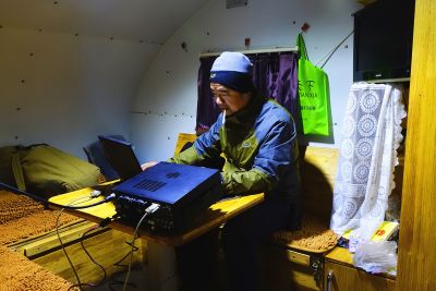

天黑前完成必要的准备工作
开始比赛

土豪配置

豪华阵势,太摆

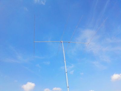

咱也有一条这样的天线。
设备:IC7410,FT897D,PAC-12,K-730

有房车就是方便

开阔。。

好地方,好装备!

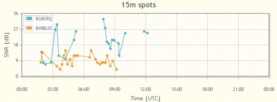

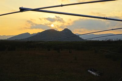

这次比赛结束后了解到成都的BH8BJO与我的设备和天线基本相同,甚至报了相同组别的LOG。而BJO比我少操作了6个小时,但比我多做了近150个QSO。赛后找原因,从设备、天线、操作策略、操作能力等方面都进行了一些分析,但真的是不得要领。昨天看到BA5CW郑大大的RBN数据分析,就在这个平台上对比分析了我与BJO的RBN数据,通过对欧洲的UD4FD数据和印度VU2PTT的对比,初步判断是我的发射仰角过高导致对远处电台的呼叫不力影响的比赛结果。
RBN数据分析平台:
http://www.reversebeacon.net/analysis/
                UD4FD的信号强度,我的弱不少。                                                              VU2PTT的我则强一些

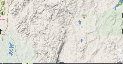

进一步分析台站的架设情况,BJO的天线位于城市楼顶,我的位置是相对平坦的凹地。
天线水平面向北500米外就被地平面遮挡了,这导致我的实际发射仰角大大提高。
晚上有空的时候特向BA5CW郑老师请教,说出了我的怀疑。郑老师同意我的分析,并从这个方面进行了一些地形对发射仰角影响的讲解,并对台站选址的方法给了一些中肯意见。
在此特别感谢下郑老师的耐心帮助,还要感谢一直帮我分析并提出意见的BD8SZ。
知其然,而知其所以然。这才真是让人感到痛快!
